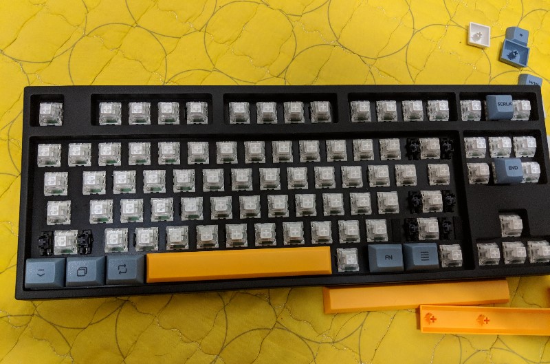

솔더링 및 조립 완료후 키캡 장착중인모습
사실 디솔더링이 고된 일이지 그냥 솔더링은 금방 끝납니다. 물론 그래도 스위치 자체가 많다보니 시간이 좀 걸리긴 하지만요
솔더링 완료하고 키캡 체결중인 모습입니다. 다행히 고장난부분은 없군요.
그래도 뭐든 하면 는다고, 이제 디솔더링이 좀 숙달되서 그런지 나중에는 속도가 좀 붙더라구요.
키보드 디솔더링에는 뽁뽁이로도 충분하지만 편하게 하시려면 솔더윅 사용을 추천드립니다. 가격이 좀 쎄긴해도 확실히 편리합니다.
특히나 LED처럼 작은 부품에는 뽁뽁이보단 솔더윅이 좋습니다.
키감 후기 : 확실히 체리 청축보다 좀더 경쾌한 달깍거림이 아주 마음에 드네요.
특히나 카일 박스 백축의 경우 스위치가 올라올때도 딸깍거리는 소리가 나기때문에 한층더 경쾌한 느낌을 더해줍니다.

고생하셨습니다
저 고통스러운 작업을 ㄷㄷㄷ
그리고 스크롤락 불 안들어오는거 레폴 기판이 양면이라 기판 반대쪽까지 납을 먹이면 아마 될거에요,

으음... kbdfans 에서 주문한 tina 커스텀키보드에 박스 갈축을 집어넣는게 아마 끝일거같습니다.... 아마두말이지요...
