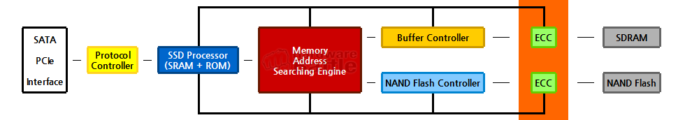

▲ 보편적인 SSD의 데이터 흐름도, 모델에 따라 세부적으로 다를 수 있지만 위 다이어그램 구조에서 크게 벗어나지 않습니다.
낸드 플래시 히트는 읽기와 쓰기로 나뉘어지는데 전기신호의 [ 체크 / 전달 ]만 이루어지는 읽기 작업과 달리, 쓰기작업은 신호 [ 체크 / 변환 / 전달 ]의 과정을 거치기 때문에 내구성을 떨어뜨리게 됩니다.
SSD는 ECC 기술로 낸드 플래시의 데이터를 판독할 수 없을만큼 셀 전하량이 변환되지 않은 경우, 해당 작업을 실패로 간주하고 이를 호스트 컨트롤러로 보고합니다. 읽기 작업이라면 해당 데이터는 손상된 것으로 처리되고, 쓰기 작업이라면 웨어레벨링 기술로 배정한 다음 셀에 쓰기를 시도합니다.

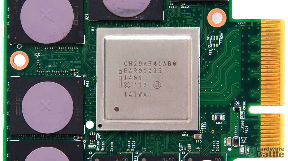

▲ 인텔이 가장 최근 설계한 [CH29AE41AB0] 컨트롤러, 엔터프라이즈급 안정성을 기반으로 제작되며 일반 소비자용 SSD 시리즈는 성능 지향적 펌웨어가 적용됩니다.

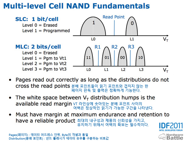

▲ 2011년 인텔 개발자 포럼에서 언급된 SSD 신뢰성을 높이기 위해 필요한 낸드 플래시의 근본적인 개발 방향

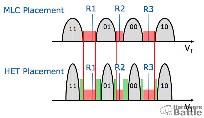

MLC 낸드 플래시는 근본적으로 셀 하나당 2 bit를 저장하기 때문에 데이터 밀도가 높은 편입니다. 같은 공간에 두 배의 데이터를 저장하게 되니 전기신호들이 서로 간섭을 일으킬 확률도 늘어나게 됩니다. 물론 그런 사태가 벌어지지 않게끔 일정수준 이상의 간격을 유지하도록 개발되지만, 낸드 플래시의 특성상 쓰기작업으로 인한 신호 자극이 반복되면 자연스럽게 전하를 움직이거나 묶어두는 힘이 약해지게 됩니다.
인텔은 셀 간의 간격을 늘리는 대신 셀 내부에 저장되는 비트의 배치 간격을 늘리는 방법을 제안했고, 이러한 기술이 실제로 적용된 사례가 바로 HET 낸드 플래시 입니다.
아래에 준비한 2011년 인텔 IDF 포럼에서 공개된 HET 기술 소개에서 공개한 다이어그램을 보면 쉽게 이해할 수 있습니다. 볼록하게 솟아있는 비트 데이터(분배 포인트) 사이의 간격이 멀어질수록 내구성과 안정성이 확보되는데, HET 기술이 적용된 낸드 플래시는 얼핏봐도 일반적인 MLC 구조보다 훨씬 여유로운 간격을 두고 배치되는 것을 알 수 있습니다.
HET 낸드 플래시는 SLC에 근접하는 내구 신뢰성을 보장하기 때문에 엄청난 데이터 입출력이 발생하는 대규모 서버에서 좋은 모습을 기대할 수 있습니다.
▲ HET 낸드 플래시 다이어그램, MLC지만 SLC급 내구 신뢰성을 보장할 수 있도록 개발된 IMFT 회심의 역작입니다.

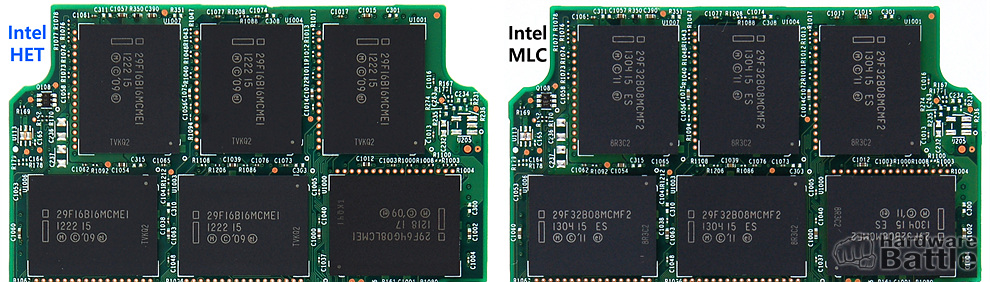

▲ HET 낸드 플래시의 마킹은 [29F16B16MCME1 / 왼쪽], 일반 MLC 낸드 플래시는 [29F32B08MCMF2 / 오른쪽] 으로 구분됩니다.

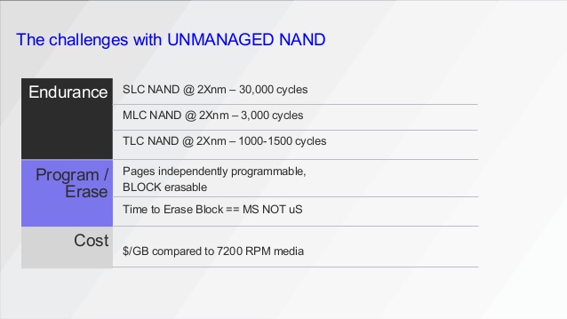

HET 낸드 플래시는 일종의 eMLC로 볼 수 있습니다. eMLC란 산업용(Enterprise) MLC을 뜻하며, 스토리지 사용량이 많은 환경에서도 충분한 내구 신뢰성을 제공할 수 있도록 설계됩니다. eMLC는 일반적인 MLC 대비 약 10배 정도의 내구 신뢰성 향상을 기대하므로 P/E Cycles(기록/삭제 반복횟수)가 비약적으로 상승하게 됩니다.
국내에서 널리 알려진 낸드 플래시 P/E Cycles 수명자료는 HP Technical white paper 및 플래시 메모리 서밋(Flash Memory Summit) 문헌에 뿌리를 두고 있는 경우가 많습니다. 2013년 5월에 발표된 자료로 2015년 현재도 MLC 및 TLC의 평가지표로 활용할 수 있을만큼 객관적인 자료지만, SLC 낸드 플래시는 비교적 후한 평가가 내려진 감이 있습니다. 30nm 이상의 구 공정으로 생산된 SLC들은 실제로 100K에 근접한 P/E Cycles를 보장했지만, 20nm 전후의 최신 공정으로 생산된 SLC들은 약 30~60K 수준의 P/E Cycle를 제공합니다.
최신 공정 SLC의 P/E Cycles와 eMLC 기술에 따른 보정 Cycles
을 대입해 그래프를 그려보면 HET가  SLC에 가까운 내구 신뢰성을 지녔음을 재차 확인할 수 있습니다.
▲ 2015년 기준으로 각 낸드 플래시 타입에 기대할 수 있는 최대 내구 신뢰성을 그래프로 나타낸 자료입니다.
▲ 2013년 5월 공개된 HP Technical white paper, 테이블 표로 정리된 내용 아래에 추가 해석까지 살펴볼 수 있습니다.
▲ 네트워크, 서버, 스토리지 전문기업 시스코(Cisco)에서 발표한 P/E Cycles 자료입니다.
20nm대에 돌입한 SLC의 내구 신뢰성을 30K 수준까지 낮춰보는 시각도 있습니다.

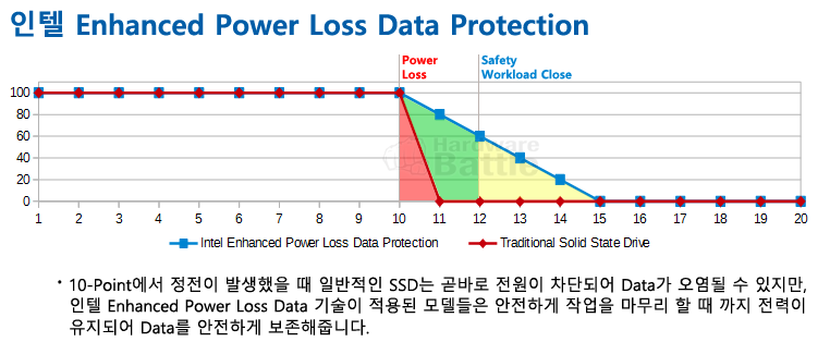

#3. 무정전 데이터 보호 (Enhanced Power Loss Data Protection) 기술
무정전 기술은 기업용 제품이라면 거의 필수적인 기능으로 여겨지고 있습니다. 전력 공급이 끊겼을 때도 전기제품들의 안전을 보장하기 위해 UPS라는 장비가 있을 정도입니다. 하지만 기본적으로 어떤 제품이든 최악의 상황을 피하기 위한 대책은 끊임없이 연구하기 마련입니다.
인텔의 무정전 데이터 보호 역시 마찬가지입니다. SSD는 전기신호로 데이터를 읽고 쓰기 때문에 예기치 않게 전원이 꺼지면 데이터가 손상될 확률이 높습니다. SSD로 운영체제 부팅에 실패하거나, 데이터가 손상된 것으로 나타나는 현상의 대표적인 원인으로 알려져 있습니다.

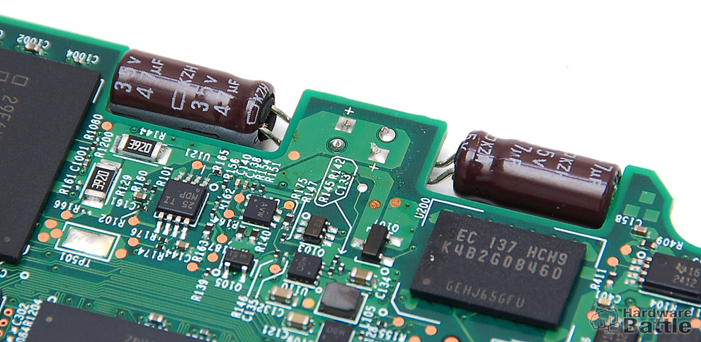

인텔의 DC 3000 시리즈는 SSD에 캐패시터를 탑재해 데이터 손상 확률을 크게 낮춰줍니다. 갑자기 정전이 되더라도 캐패시터에 축적된 전력을 공급해 컨트롤러가 진행중인 작업을 빠르게 마무리짓고, 데이터의 안전을 확보한 상태로 SSD가 종료되기 때문입니다.
▲ 인텔 Enhanced Power Loss Data Protection 동작 흐름도, 정전이 발생해도 안전하게 작업을 종료할 때 까지 전력을 공급합니다.
▲ 인텔 SSD의 무정전 데이터 보호 설계, 2개의 캐패시터로 컨트롤러가 안전하게 작업을 마칠 수 있는 시간을 벌어줍니다.

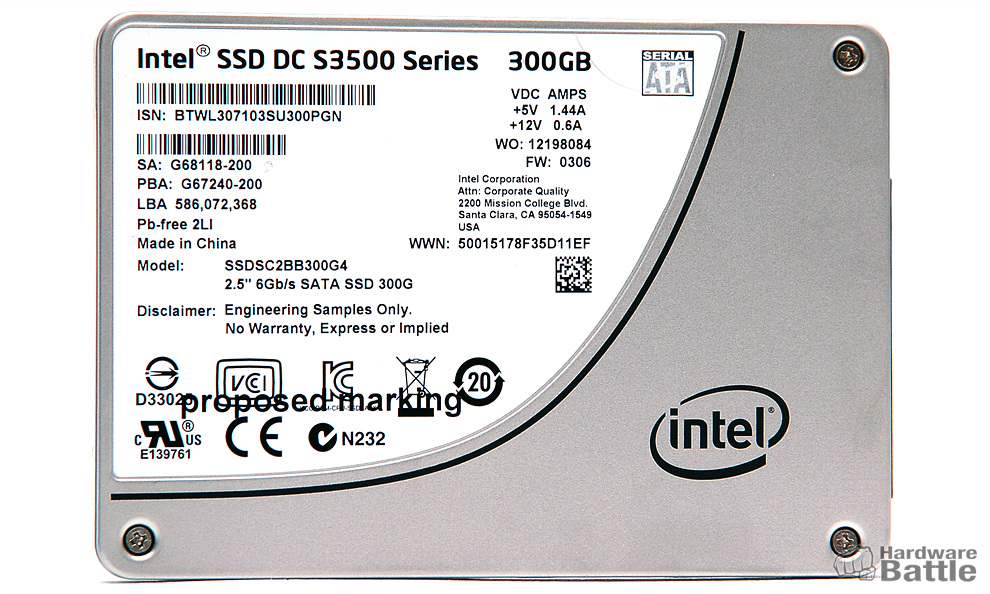

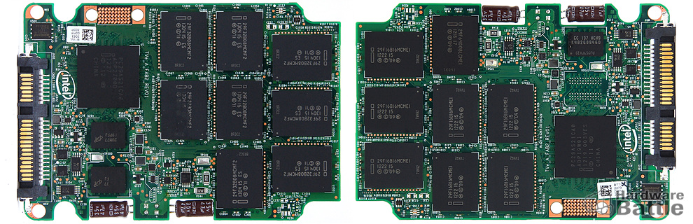

1. 인텔 DC S3700 시리즈
인텔 DC S3700 시리즈는 엔터프라이즈급 SSD 중에서는 최상위 모델로 앞서 소개한 모든 기술들이 포함됩니다. SATA3 인터페이스 기반으로 기존 서버의 업그레이드나 신규로 도입하는 스토리지 서버용으로도 모두 적합한 모델입니다.
HET 낸드 플래시를 써서 대규모의 데이터 입출력에도 안전성이 보장되고, 무정전 캐패시터 기능으로 오염이나 손상의 위험도 크게 줄어듭니다. 값으로 매길 수 없을만큼 가치가 높은 데이터를 다룬다면 필수적인 솔루션이라고 할 수 있겠습니다.
다양한 서버 플랫폼과 호환성이 검증된 인텔 AHCI SATA 규격으로, 범용성도 높아 보수적인 시스템 엔지니어라도 충분히 안심하고 쓸 수 있는 것이 특징입니다.

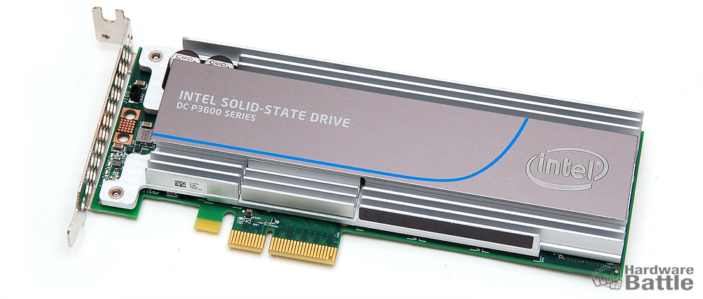

2. 인텔 DC P3600 시리즈

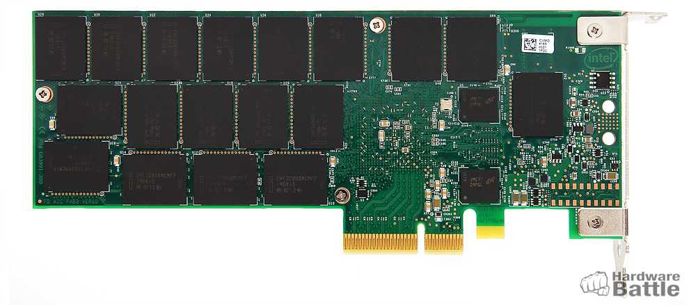

인텔 DC P3600 시리즈는 중형 서버에 유리한 모델로 DC S3700과 비교했을 때 상대적으로 서버의 규모는 작지만 더 높은 성능이 필요한 경우에 유용합니다. PCIe 인터페이스 기반으로 설계되었기 때문에 여러개를 장착하기는 힘들지만, DC P3600 하나만으로도 SATA3 SSD 를 6개 쯤 합친 것과 비슷한 성능을 보여주기 때문입니다.
또한 차세대 프로토콜인 NVMe를 지원하기 때문에 기존의 AHCI 프로토콜보다 SSD의 성능을 이끌어내는데 유리합니다. NVMe 프로토콜 자체가 최신 규격이기 때문에 기존 서버에 사용하기 보다는 최신 사양의 서버를 새롭게 도입할 때 함께 사용한다면 최적의 효율을 기대할 수 있습니다.
인텔 DC P3600 시리즈 역시 HET 낸드 플래시와 무정전 캐패시터 기능을 지원해 데이터 신뢰성과 안정성, 내구성을 모두 만족시켜 줄 수 있는 차세대 SSD 솔루션입니다.
3. 인텔 DC S3500 시리즈
인텔 DC S3500 시리즈는 중소기업에서 운용하는 소규모 서버를 위한 실용적인 SSD 입니다. 앞서 소개한 DC S3700 시리즈나 DC P3600 시리즈는 뛰어난 성능을 자랑하지만 용량대비 가격이 압도적으로 비싼 편입니다.
DC S3500 시리즈는 절반 이상 저렴한 비용으로도 규모에 알맞은 안정성과 내구성을 확보할 수 있도록 설계된 엔터프라이즈급 SSD 입니다. 낸드 플래시는 HET 대신 인텔 마이크론 20nm MLC 낸드 플래시를 쓰지만, 고급 ECC 알고리즘과 무정전 캐패시터는 상위모델과 동일한 수준으로 구성됩니다.
중소기업이나 SOHO 사무실에서 활용하는 소규모 서버는 데이터 입출력 규모가 적고, 인터넷을 거치지 않고 로컬 네트워크에서 직접 액세스하는 경우가 많기 때문에 상위 모델을 쓰지 않아도 충분한 성능과 안정성이 보장됩니다. 일반 소비자용 SSD와 비교해도 부담없는 가격이다 보니 비용대비 효율면에서는 가장 훌륭한 솔루션으로 평가할 수 있습니다.

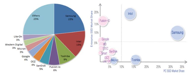

▲ SSD 전체 점유율(원형차트) / 시장별 점유율(분포도) / 2013년 6월 가트너 집계(글로벌)
엔터프라이즈급 서버를 구축하는 시스템 엔지니어들이 대체로 보수적인데다, 기승을 부리는 악의적 해킹으로 인한 데이터 유출 문제에서 자유로울 수 없는 SSD의 특성상 인텔의 조치는 책임감 있는 모습으로 볼 수 있습니다. 자사 기술력의 문제가 아닌 결함조차 용납하지 않는 신뢰성과 성능을 바탕으로 한 인텔 SSD의 입지는 엔터프라이즈 시장에서 차지하고 있는 점유율이 대신 말해주고 있습니다.
