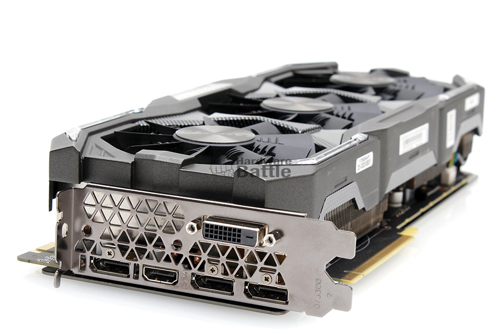

AMP EXTREME 과 AMP 에디션은 외형적으로 크게 구분됩니다. AMP EXTREME 의 외관은 매우 남성적이며 AMP 의 경우는 그와 상반되는 매우 여성적인 곡선을 갖추고 있습니다. 더구나 AMP EXTREME 은 그 크기와 3팬이 가져다 주는 육중함이 매우 크게 느껴집니다.
0ecce550d86825664d8c56b031bd5163_1513003
2.5슬롯 크기의 두께와 전체를 감싼 건메탈 색상의 외관은 물론 백플레이트의 일부가 그래픽 카드 꼬리 부분까지 감싸고 올라오는 견고함이 묵직함을 전해줍니다. 또한 전면의 LED 는 물론 후면 백플레이트에 LED 처리된 PUSH THE LIMIT 글자가 동작시에 점등되므로 외관의 시각적은 효과는 매우 뛰어납니다. AMP EXTREME 의 몇몇 사진과 설명을 보시겠습니다.

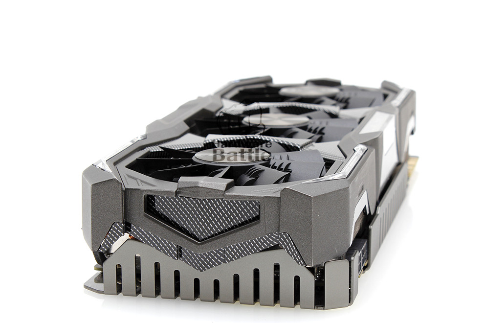

▲ 백플레이트가 PCB 를 지지하기만 하는 것이 아니라 후면에서 그래픽 카드를 감싸안는 매우 안정적인 느낌을 주는 디자인입니다. 3개의 팬에서 만들어진 공기의 흐름이 카본 소재의 프레임을 통해 깊숙히 전해지게 만들어졌습니다.

▲ 출력부에는 3개의 Display 포트, HDMI 2.0b 포트 한 개 그리고 듀얼링크 DVI-D 포트를 제공하고 있습니다.

▲ AMP EXTREME 에는 3개의 90mm EKO 팬이 장착되어 ZOTAC 의 IceStrom 쿨링을 구성합니다. EKO 팬은 듀얼 블레이드 구성으로 공기 흐름을 골고루 분산시키면서 소음을 최소화하도록 만들어졌습니다.  기존 팬 대비 최대 30% 더 효율적이라고 합니다.
점선 무늬 부분의 카본 소재의 EXOARMOR 는 쿨러 프레임의 내구성을 높이고 백플레이트와 함께 남성적인 외형을 완성합니다.

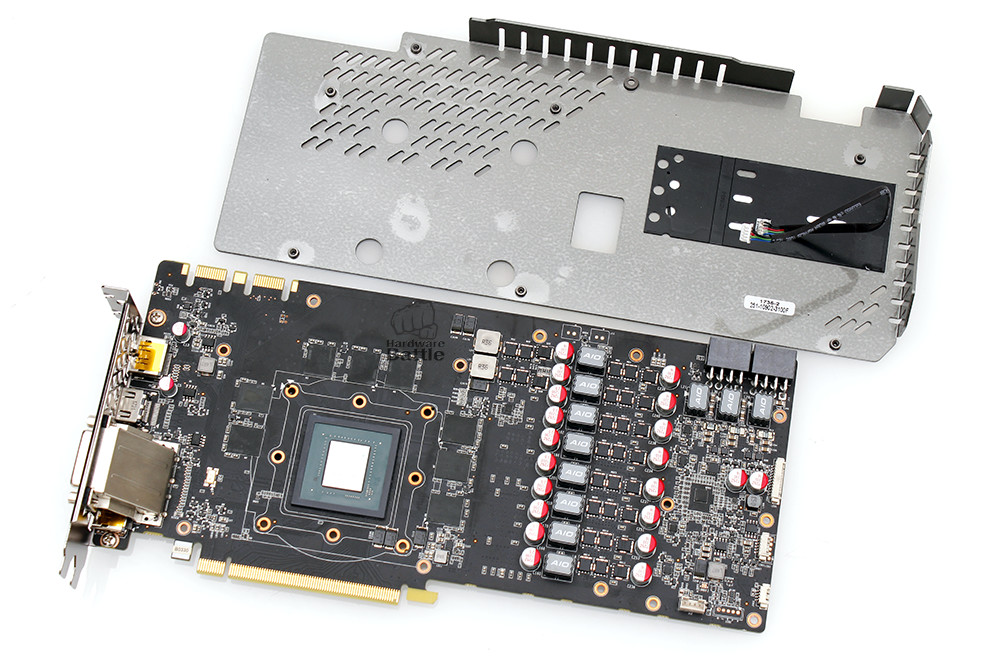

서두에 밝힌 바와 같이 AMP EXTREME 과 AMP 에디션은 쿨링 파트를 제외하고 완전히 같은 PCB 기판을 사용하고 있습니다. PCB 기판에 만들어진 볼트 위치를 보면 두 제품을 모두 수용하기 위해 만들어졌음을 쉽게 알 수 있습니다. AMD EXTREME 에서 사용하지 않는 볼트홀은 AMP 에디션를 위해 만들어진 것입니다.

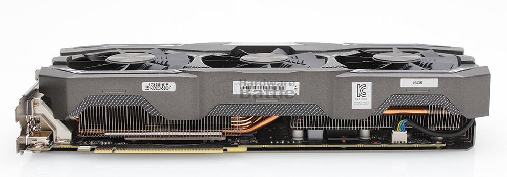

▲ AMP EXTREME 의 쿨러 부분. 6개의 히트파이프가 사용되었습니다.
▼ 백플레이트와 PCB 기판 사이에 써멀패드는 없습니다.  아래는 전원부 MOSFET 부분의 히트싱크를 떼어낸 상태입니다.
0ecce550d86825664d8c56b031bd5163_1513011
우선 AMP EXTREME 을 살펴보겠습니다. 쿨러를 제거하고 PCB 기판과 분리하면 두터운 히트 싱크와 6개의 히트파이프를 확인할 수 있습니다. 3개의 90mm EKO 팬을 모두 수용해야 하기 때문에 전체 쿨러부분의 크기도 크지만 두터운 히트 싱크를 통해서 충분한 풍량이 최대한 많은 면적과 접촉할 수 있도록 되어 있습니다.
▲ 두터운 히트싱크, 6개의 히트파이프, 그리고 히트 싱크의 메모리 접촉면 넓이가 AMP 에디션 보다 넓습니다.

 전원부의 경우, uPI9511 PWM 컨트롤러와 uPI1951 MOSFET 드라이버, Magnachip 의 N-MOSFET, 그리고 uPI1666Q PWM 컨트롤러를 조합하여 구성한 8+ 3 페이즈로 표기하고 있습니다.
