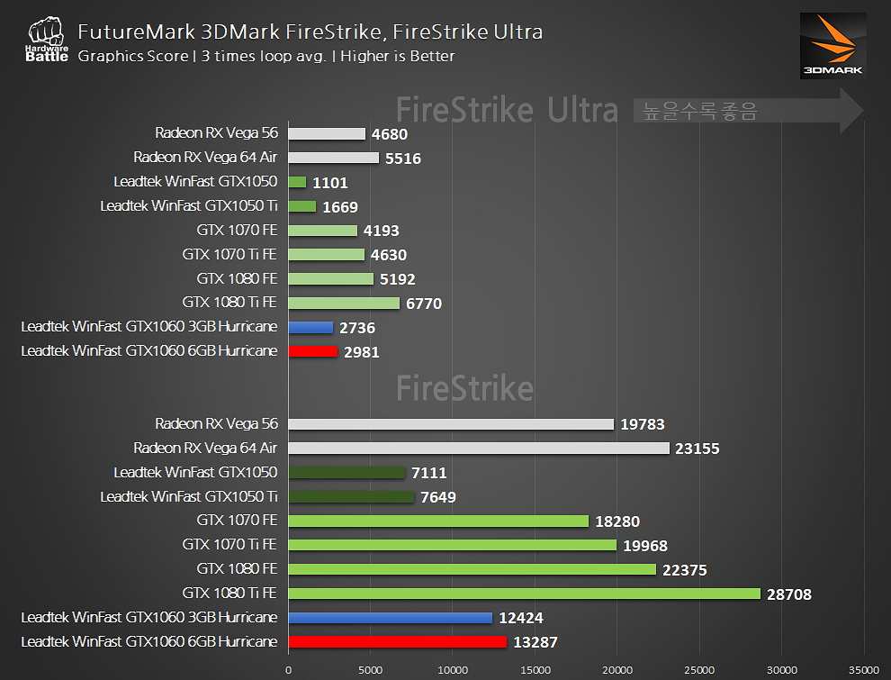

9df6ec52cbf7cc354755caff171d2b7b_1511244
GTX1060 제품에 대한 많은 성능 자료가 나와 있는 상황이고 리드텍 WinFast GTX1060 가 비록 팩토리 OC 된 제품이라곤 하지만 성능으로 큰 차별점을 부각하려는 제품은 아닙니다. 레퍼런스 제품보다 나은 설정과 8핀 전원을 사용하고 있는 잇점이 있기에 사용자에게는 GTX1060 다운 준수한 모습을 보여주면 됩니다.
▲ Ghost Recon Wildlands 는 CPU 와 GPU 를 고르게 활용하도록 잘 만들어진 게임입니다. 특히 프리셋(Preset) 설정이 아주 잘 되어있어 매우 높음(Very High) 프리셋 이상부터는 GPU 성능에 따른 차이점을 확실히 보여줍니다. GTX1060 의 타겟 해상도인 FHD 에서도 3GB 의 VRAM 이 충분하진 않지만 6GB 제품과도 큰 차이를 보이지 않는 것이 DX11 게임의 현실입니다.
9df6ec52cbf7cc354755caff171d2b7b_1511245
▲ Rise of the Tomb Raider 에서는 두 제품이 모두 평균 80 프레임을 넘는 수치를 보여주며 게이밍 그래픽 카드의 본 모습을 드러냅니다.
GTX1070 Ti 를 보면 알 수 있듯이 NVIDIA 의 GPU 라인업에는 아직 여유가 있습니다. Futuremark 사의 벤치마크 툴로 보아도 GTX1060 의 성능은 제조사의 팩토리 오버클럭을 위한 많은 여지를 남겨두고 있음을 알 수 있습니다. 이점에서 WinFast GTX1060 6GB 와 3GB 제품의 오버클럭 수준은 타사들에 비해선 조금 아쉬운 편입니다. 더욱이 8핀의 전원을 사용하고 있기 때문에 좀 더 욕심을 내도 되지 않았을까 하는 생각이 들게 합니다.
