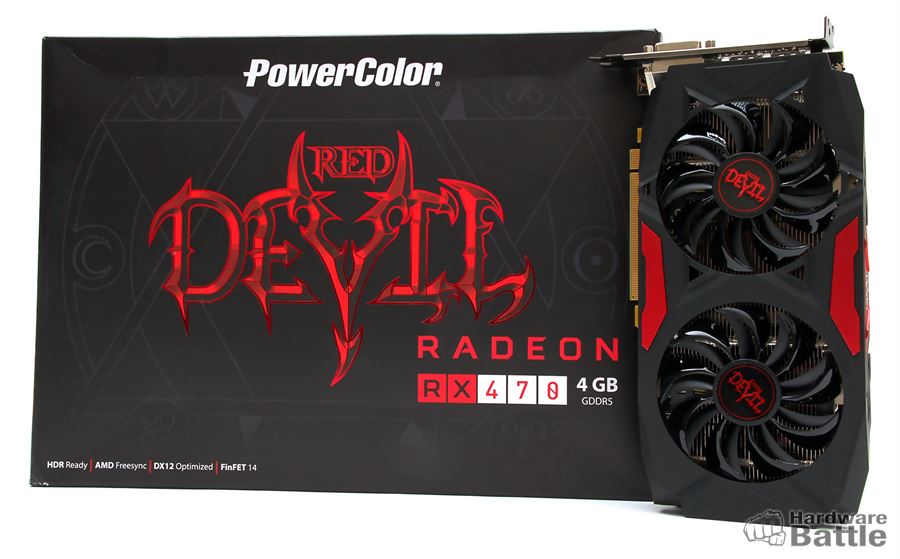

PowerColor Radeon RX 470 4GB RED DEVIL

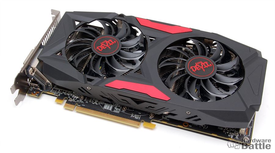

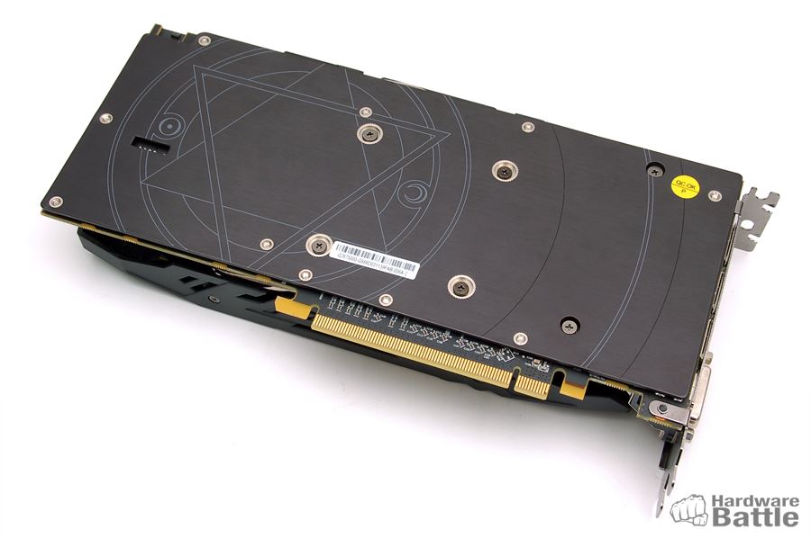

▲ 2002년 월드컵 시절 대한민국 응원단의 명칭이기도 한 PowerColor 라데온 RX 470 D5 4GB 붉은악마(Red Devil)의 외형입니다.
육망성(Star of David)이 그려진 후면 백플레이트는 판타지 장르의 악마 소환 의식과 같은 컬트적 요소를 떠올리게끔 만들어줍니다.

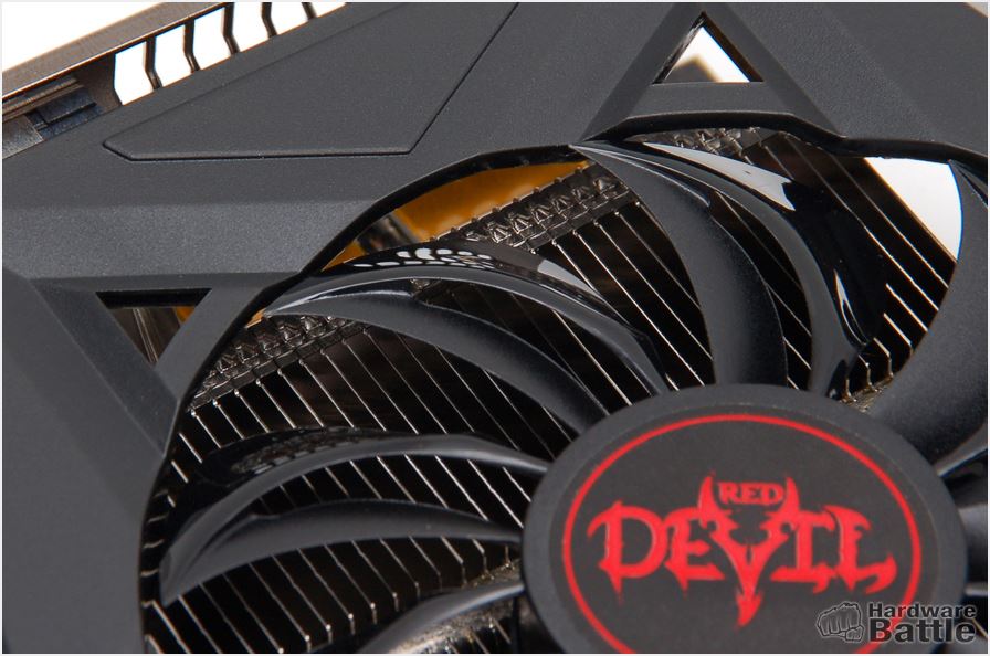

PowerColor 라데온 RX 470 4GB 붉은악마는 독특하면서도 실용성을 놓치지 않은 디자인이 특징으로, 가장 눈에 띄는 부분은 독특한 이중날 형태의 쿨링팬인 더블 블레이드 3(Double Blades III) 입니다.
기존의 더블 블레이드 2 쿨링팬은 긴 날개 하나와 작은 날개 하나로 총 10개의 팬 블레이드를 갖춰 풍량을 높이도록 설계되었지만, 더블 블레이드 3는 곡률이 다른 팬 블레이드 2개의 끝 부분을 이어붙인 형태입니다. 도합 18개의 팬 블레이드는 일반적인 형태의 쿨링팬보다 약 20% 더 많은 풍량을 낼 수 있도록 디자인 되었습니다.

▲ PowerColor 라데온 RX 470 4GB 붉은악마 모델의 가장 큰 특징 중 하나인 3세대 더블 블레이드 쿨링팬의 모습입니다. 2개의
팬 블레이드를 붙여놓은 듯한 디자인으로 전체적인 풍량을 증가시키고, 공기 흐름이 중앙으로 모일 수 있도록 고안된 형태입니다.

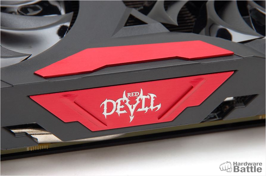

▲ PowerColor 라데온 RX 470 4GB 붉은악마의 측면 RED DEVIL 로고 디자인입니다. PC 케이스에 장착할 경우 상하가 뒤집혀
보이도록 배치되는데, 이는 백플레이트의 육망성처럼 컬트적인 표현을 강조하기 위해 의도된 디자인 컨셉으로 알려졌습니다.

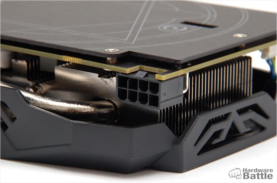

▲ 8핀 PCI-Express 보조 전원 커넥터를 탑재해 전력 제한(Power Limit, %) 상한선을 높이더라도 안정적인 작동을 보장합니다.

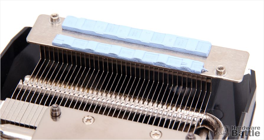

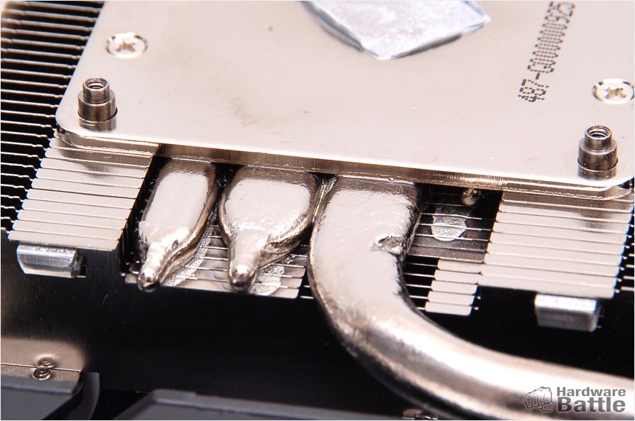

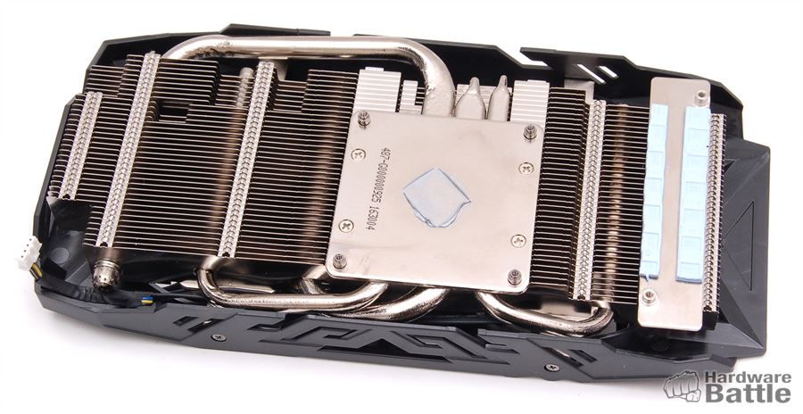

히트싱크(방열판)은 독특한 형태의 쿨링팬보다 더욱 알찬 구조를 갖추고 있습니다. 발열을 빠르게 분산시킬 수 있는 히트파이프가 총 4개가 사용되었으며, 그래픽 카드의 VRM 전원부까지 함께 식힐 수 있도록 설계된 모습입니다.
히트파이프는 8mm 대구경 2개와 6mm 일반형 2개로 GPU 코어와 닿는 부분에는 열 전도율이 더 높은 대구경 히트파이프를 얹어 냉각 성능을 높이고, 일반형 히트파이프로 주변부의 잔류열을 GPU 코어와 떨어진 곳으로 전달하게끔 구성됩니다. 또한 각각의 히트파이프들은 서로의 열기에 간섭을 받지 않도록 적당한 간격을 두고 배치되어 있습니다.
일체형 VRM 전원부 쿨링의 경우 발열이 GPU 코어 온도에 영향을 미치지 않도록 히트싱크 가장자리에 위치하고 있으며, 히트파이프 삽입방향과 겹치지 않도록 평행하게 배치되어 있습니다.
▲ 그래픽 카드의 발열을 골고루 분산시켜주는 핵심 요소 히트파이프의 배치도입니다. GPU 코어와 맞닿는 부분은 직경 8mm 히트
파이프, 주변의 잔류열은 6mm 일반형 히트파이프를 압착시켜 덧댐으로써 주요 발열원의 온도를 빠르게 낮춰주는 역할을 합니다.

▲ 일체형 VRM 전원부 냉각 영역은 히트싱크 가장자리에 배치, GPU 코어 온도에 미치는 영향을 최소화 한 설계가 특징입니다.

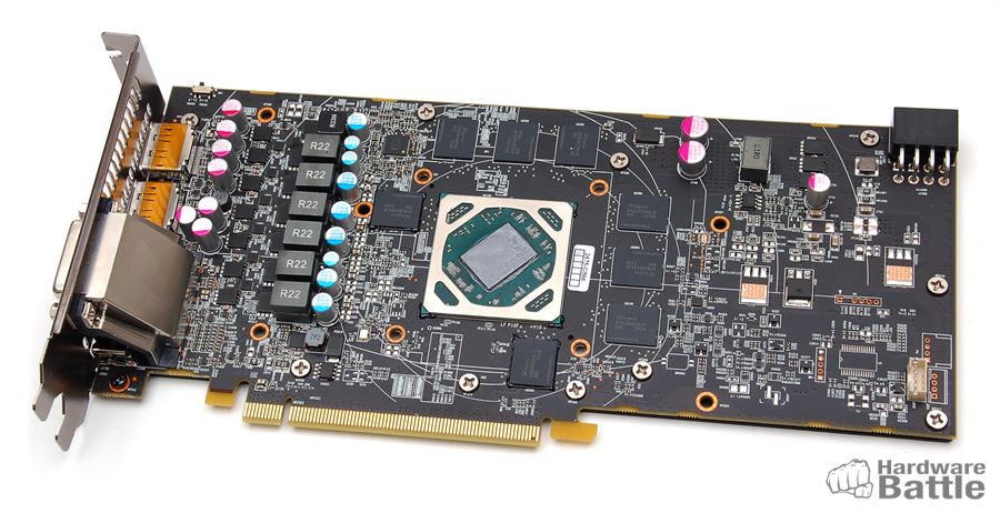

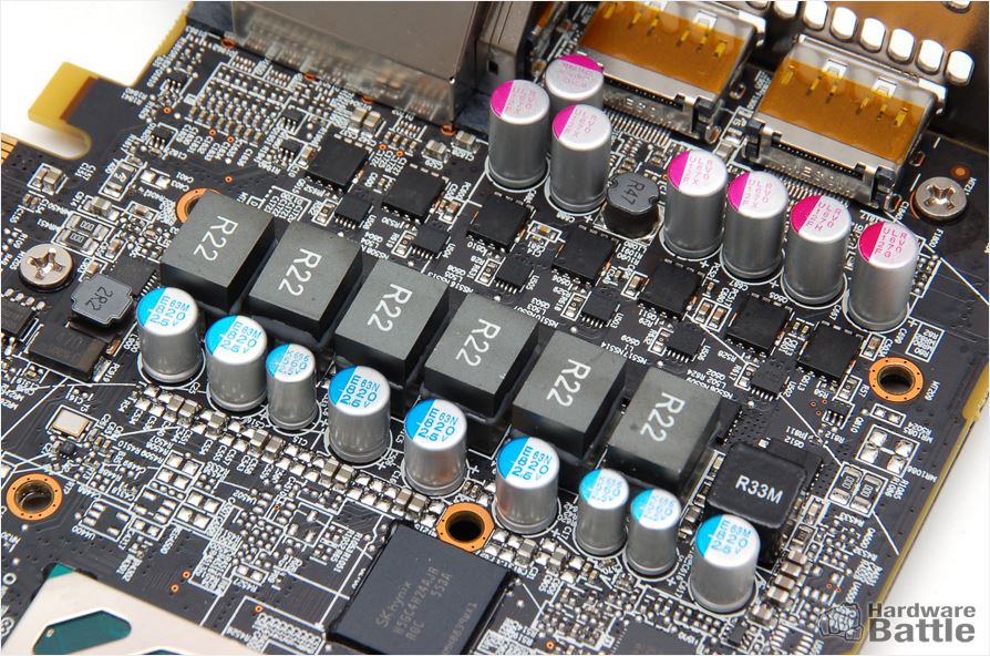

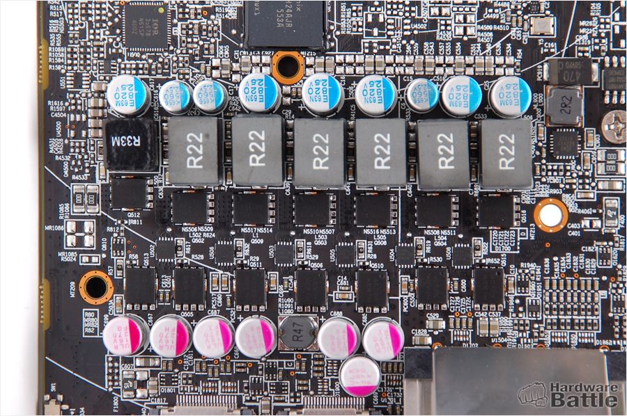

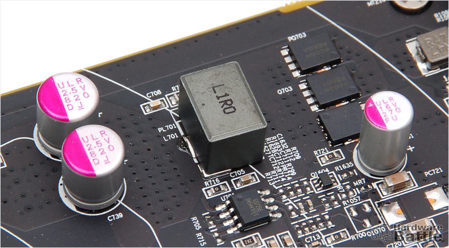

PCB 기판이 조금 길어지고, PCI-Express 보조 전원 입력 커넥터가 6핀에서 8핀으로 바뀌는 등, 소소한 변화가 있었지만 근본적인 설계 자체는 레퍼런스와 크게 다르지 않습니다. 초기 모델의 모스펫 부품 이슈 이후로 출시되는 제품들은 LowSIDE 영역의 ON Semiconductor 4983NF에서 가용전류가 다소 늘어난 4C03N으로 바뀌었습니다.
GDDR5 메모리용 전원부 모듈에 약간의 보강이 이루어졌지만 비레퍼런스 제품이라면 당연한 수준에 가깝습니다. 캐패시터는 레퍼런스와 동일하게 니폰 케미콘(하늘색)X-CON(자주색)을 사용합니다.
▲ PWM 컨트롤러는 인터내셔널 렉티파이어(IR) 3567B, 모스펫은 전량 ON Semiconductor 제품을 사용했으며 LowSIDE에 4C03N
HighSIDE에 4C10N을 탑재했습니다. 캐패시터는 입력단에 X-CON 16V/270㎌, 출력단에 니폰 케미콘 2.5V/560~820㎌을 얹었습니다.
▲ GDDR5 메모리용 VRM 전원부는 레퍼런스 디자인 기준으로 모스펫캐패시터를 보강한 마이너 업그레이드가 이루어졌습니다.

히트파이프 재질은 구리이며 해당 제품은 크롬 도금이 입혀진 상태입니다. PC 부품에 주로 사용되는 금속재질의 주력 도금방식의 특징은 다음과 같습니다.
크롬(광택이 있는 은색), 니켈(광택이 포함된 짙은 회색), 아연(다소 푸른빛이 감도는 금속 프리즘)이 있습니다.
알루미늄 착색은 주로 아노다이징 공법이 사용되며, 도금과 달리 다양한 컬러가 가능하다는 특징이 있습니다. (붉은색이나 파란색, 녹색 등)
