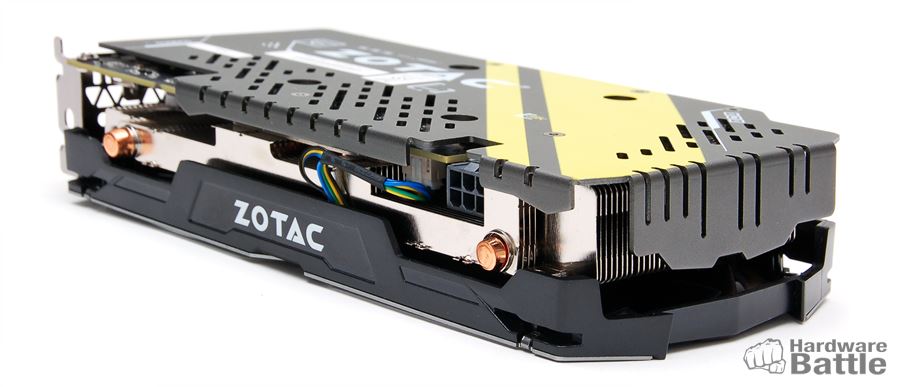

조텍 지포스 GTX 1060 AMP! Edition 백플레이트는 기존의 AMP! Edition에서 백플레이트를 추가한 모델입니다. 기판 설계나 클럭은 동일하지만 백플레이트로 물리적인 내구성에 추가점을 줄 수 있으며, 최신 PC 트렌드인 튜닝 PC에서 좀 더 멋진 디자인을 기대할 수 있습니다.
특히 조텍의 백플레이트는 메탈 랩어라운드(Metal Wraparound)라고 불리는 독자적인 설계로 후면뿐만 아니라, 측면까지 감싸도록 디자인되기 때문에 기능적으로나 외형적으로나 독특한 매력을 갖춘 제품입니다.

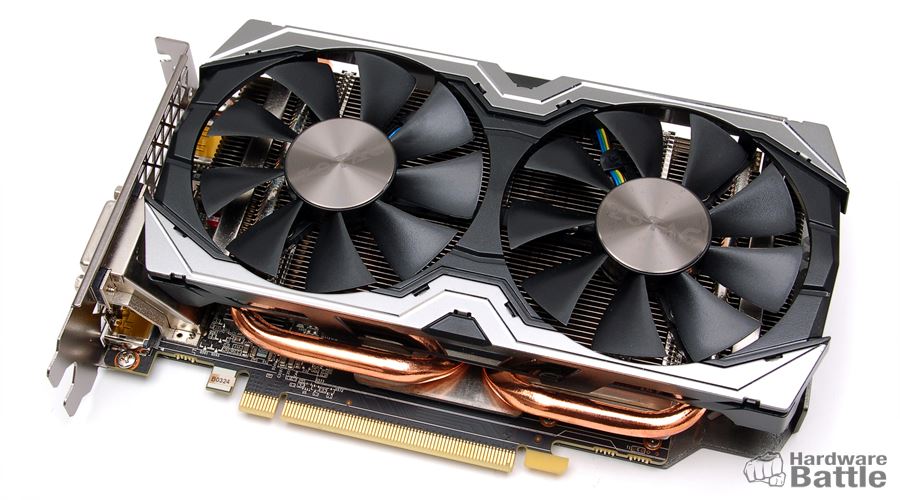

물론 AMP! Edition 은 차별화된 품질을 위해 더 높은 성능과 안정성을 제공하는 아이스 스톰(ICE STORM) 쿨링 솔루션이 탑재됩니다. 아이스 스톰 쿨링 솔루션은 조텍의 기준에 부합하는 온도를 유지할 수 있는 "공냉"식 쿨러를 뜻하며 제품에 따라 최적화된 설계를 제공합니다.
ZOTAC 지포스 GTX 1060 시리즈의 아이스 스톰 쿨러는 90mm 대형 쿨링팬 2개와 히트파이프 2개, 구리 베이스 블럭, 알루미늄 방열핀으로 구성됩니다.

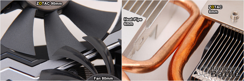

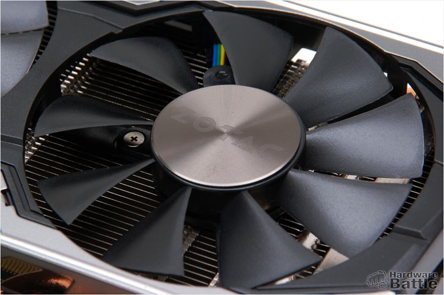

▲ ZOTAC 지포스 GTX 1060 AMP! EDITION D5 6GB 쿨러의 주요 특징들의 클로즈업 사진입니다. 팬 블레이드 면적을
넓혀 풍량을 늘린 90mm 대형 쿨링팬, 보편적인 6mm 히트파이프 보다 굵은 8mm 히트파이프로 더 많은 열이 분산됩니다.

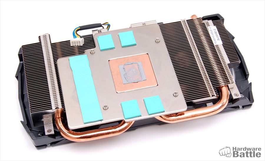

ZOTAC GeForce GTX 1060 AMP! Edition D5 6GB
▲ ZOTAC 지포스 GTX 1060 AMP! EDITION D5 6GB 쿨러의 바닥면입니다. GPU 코어와 닿는 베이스 블럭은 구리 재질이며,
GDDR5 메모리와 닿는 부분은 알루미늄입니다. 베이스 블럭과 거리가 먼 곳은 8mm 히트파이프 2개로 열전도가 이루어집니다.

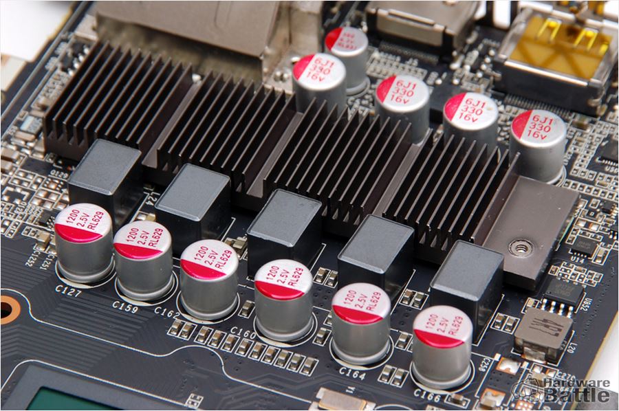

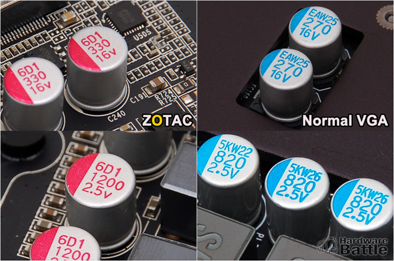

▲ ZOTAC GTX 1060(왼쪽)과 타사 GTX 1060(오른쪽)의 동일한 역할로 작동하는 캐패시터를 비교한 사진입니다.
캐패시터 특성의 차이가 있을 수 있지만, 비슷한 경우 정전용량이 높은 조텍에 우수한 내구성을 기대할 수 있습니다.

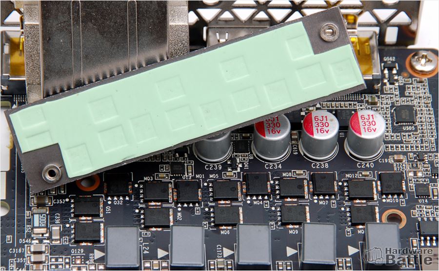

▲ MosFET은 모든 페이즈가 LowSIDE 2개, HighSIDE 1개 조합이며, 각각 UBIQ M3058M(Low), UBIQ M3054M(High)를 사용했습니다.

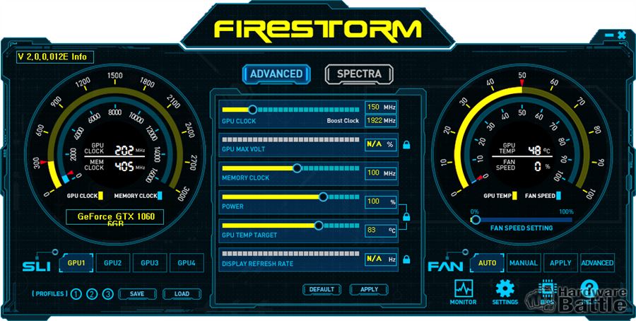

▣ ZOTAC 그래픽 카드 전용 컨트롤 앱 : FIRE STORM
그래픽 카드의 성능을 높일 수 있는 오버클럭 툴은 여러가지가 있지만, 그 중에서도 조텍 그래픽 카드를 위한 컨트롤 앱으로 파이어 스톰(Fire Storm)이 있습니다. 쿨링 솔루션과 대조를 이루는 것으로 보아 작정하고 지은 명칭임에는 틀림없어 보입니다.
각설하고 그래픽 카드의 성능을 높이는 방법은 당연하게도 오버클럭입니다.
반도체라는 것이 워낙 민감한 소재이기 때문에 항상 같은 품질의 결과물이 만들어지는 경우가 드뭅니다. 그렇기 때문에 제품을 양산하기 전에 테스트를 거쳐 "정상"으로 판단하는 기준을 정하게 되는데, 이 기준이 타이트 할 경우 불량으로 인한 손해가 늘어날 수 있기 때문에 평균보다 5~10% 정도의 여유폭을 갖도록 정해집니다.
오버클럭은 이러한 여유폭을 더듬어 정상적으로 작동하는 범위 내에서 기준치보다 더 높은 성능을 낼 수 있도록 해줍니다.
초보자 분들이 오버클럭을 접할 때 가장 많이 우려하시는 부분이 바로 과도한 오버클럭으로 인한 고장과 A/S 불가 판정을 받는 상황입니다. 하드웨어 매니아 경력을 쌓으신 분들은 처음 접하는 제품이라도 적정 수준의 오버클럭 값을 찾아내시곤 하지만, 처음 접하시는 분들에겐 간단한 과정이라도 혹여 실수로 고장나지 않을까 걱정하실 분들도 없지 않을 것 입니다.
이런 분들도 큰 부담없이 시도해 볼 수 있는 안전한 오버클럭 스타트 라인이 있습니다.
바로 시중에 판매되는 "동일한 칩셋"의 그래픽 카드들 가운데 가장 높은 클럭 스피드를 가진 제품의 값을 따라서 적용하는 방법입니다. 각 제조사별 팩토리 OC 제품들은 안정성을 유지하는 한편, 충분한 재고도 확보해야 하기 때문에 아무리 높게 책정하더라도 매니아분들 사이에서 높은 성공율을 기록하는 "국민오버" 값보다 보수적인 성향을 띕니다.
또한, 만에 하나 정상 동작하지 않더라도 곧바로 고장으로 이어지는 경우가 드물어 초보자 분들이 가장 쉽게 시도할 수 있는 오버클럭이라고 할 수 있습니다.

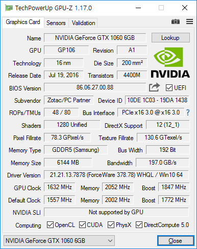

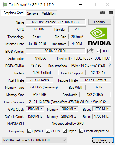

ZOTAC GeForce GTX 1060 AMP! Edition D5 6GBZOTAC GeForce GTX 1060 AMP! Edition D5 6GB
▲ ZOTAC 지포스 GTX 1060 AMP! Edition D5 6GB의 클럭 스피드는 1772MHz / 2002MHz이며, 2017년 3월 기준 동일
칩셋 제품군 중 가장 높은 GPU 코어 클럭은 1847MHz(Boost) 이고, GDDR5 메모리 클럭은 8200MHz(2050 x4) 입니다.
