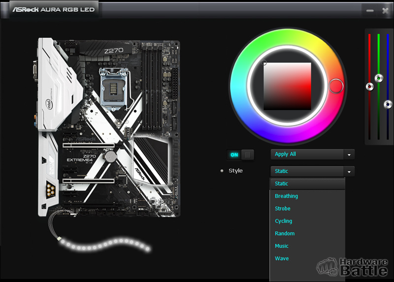

▣ ASRock AURA RGB LED 라이팅

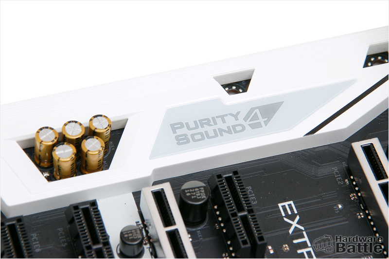

AURA RGB LED라고 하면 다들 아실만한 브랜드인 에이수스가 떠오를 수도 있지만, 인텔 200-시리즈부터 애즈락도 AURA RGB LED 기술을 도입하면서 일종의 PC 업계 LED 표준규격으로 자리잡는 듯한 인상을 줍니다. ASRock Z270 Extreme4의 LED 발광 위치는 I/O 실드 상단부의 포인트 라인과 하단의 오디오 회로 부근의 PURITY SOUND 4 로고, 그리고 칩셋 히트싱크 측면으로 은은하게 비치게끔 배치되어 있습니다.
전용 소프트웨어를 통해 LED를 끄고 켜거나 색상이나 스타일 효과를 바꿀수도 있습니다. 색상 변경은 AURA RGB 특유의 도넛 모양의 풀 컬러 팔레트 뿐만 아니라 빨간색(R), 초록색(G), 파란색(B)의 비율을 직접 정할 수 있는 바가 추가로 제공되며, 스타일 효과는 시간에 따라 LED의 밝기나 색상이 변하는 옵션의 경우 속도를 조절할 수도 있습니다.
▲ ASRock AURA RGB LED 소프트웨어 설정 화면입니다. ON/OFF 버튼 오른쪽 메뉴는 조절하려는 LED 위치를 지정할
수 있으며, Style 메뉴는 LED의 발광 효과를 지정할 수 있습니다. 스타일 메뉴의 각 효과는 Static(색상 유지), Breathing
(지정색상 호흡점멸), Strobe(반짝임), Cycling(RGB 컬러 전환), Random(임의 색상 전환), Music(음악에 따라 임의 색상), Wave
(부드러운 색상전환, 레인보우 컬러) 순이며, Static 이외의 스타일들은 색상전환 속도를 Speed 슬라이더로 조절할 수 있습니다.

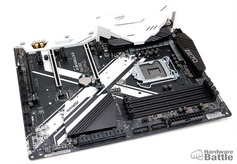

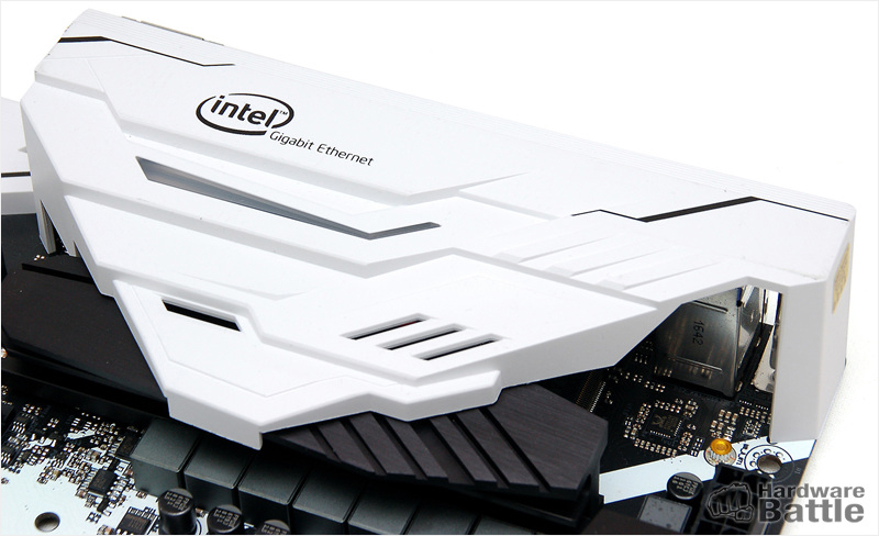

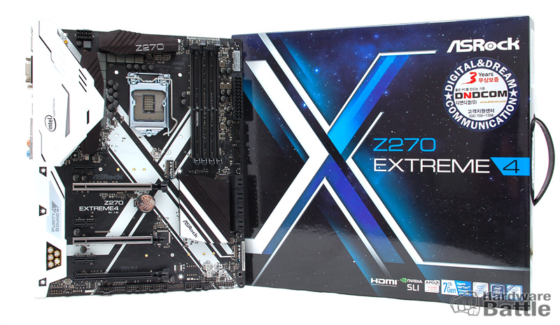

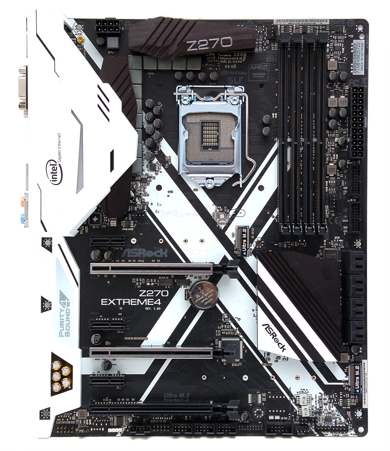

ASRock Z270 Extreme4는 얼핏 보기에도 블랙 & 화이트 컨셉을 한 껏 살린 디자인을 취하고 있습니다. PCB 기판을 무광 블랙 컬러로 코팅해 깔끔한 느낌을 살렸고, 그 위로 익스트림을 뜻하는 알파벳 "X"를 화이트 컬러로 표현했습니다. 또한 I/O 실드도 화이트 컬러에 "X" 페인팅과 조화를 이루는 외형으로 제작되었고, 칩셋 히트싱크 역시 흰 색 라인을 프린트 해 놓는 등 전반적으로 높은 완성도를 자랑합니다.
▲ 매트 블랙(무광)으로 코팅된 사파이어 블랙 PCB를 사용해 보다 멋스러운 느낌을 주고 이물질에 대한 내성도 높였습니다.

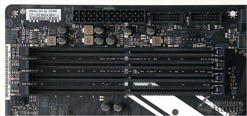

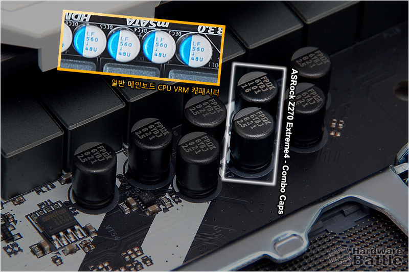

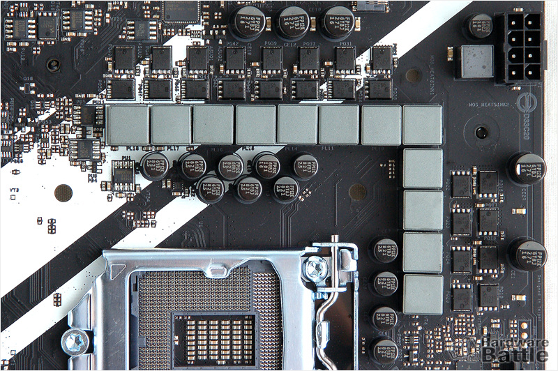

ASRock Z270 Extreme4 메인보드에서 가장 주목할만한 특징 중 하나는 바로 프로세서와 메모리 파트의 VRM 전원부 설계입니다.
10+2 페이즈 디지털 PWM 구성이나 니치콘 FP12K 캐패시터, 약 45A 수준의 전류 허용량을 지닌 프리미엄 합금 초크 등은 타사 프리미엄급 메인보드와 크게 다르지 않지만, 출력부의 캐패시터의 세부 구성을 살펴보면 눈에 띄는 차이점이 있습니다.
일반적인 메인보드들의 프로세서 VRM 출력단 구성은 6.3V 560㎌ 규격의 캐패시터를 사용하는 것이 일반적이지만, ASRock Z270 Extreme4는 16V 100㎌ 규격과 2.5V 820㎌ 규격 캐패시터 조합으로 구성되었습니다. 높은 내압의 캐패시터와 다수의 대용량 캐패시터 조합은 CPU 전압(Vcore)의 변화에 빠르게 반응할 수 있어 오버클럭과 같은 고성능 CPU의 성능향상에 유리하게 작용합니다.

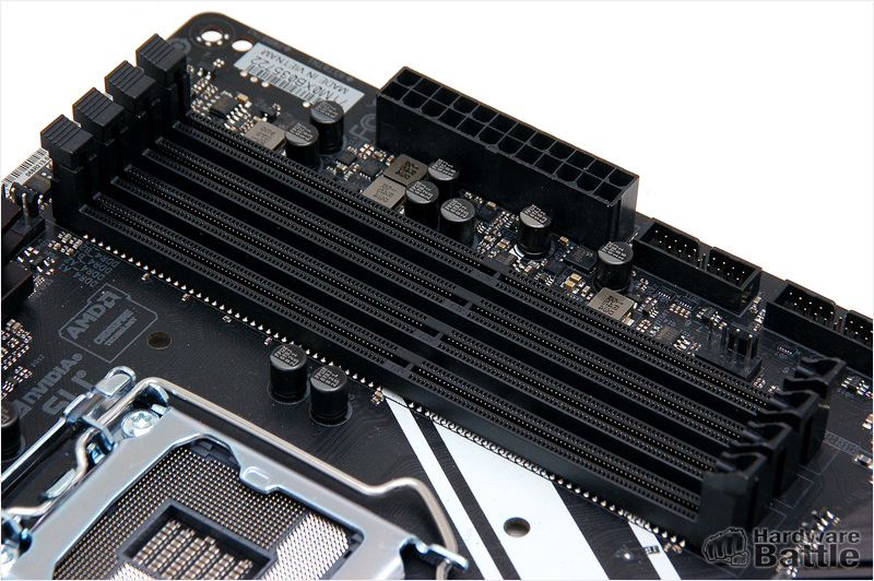

DDR4 메모리를 위한 VRM 전원부도 마찬가지로 주력 2-페이즈는 16V 100㎌ 와 2.5V 820㎌ 조합으로 구성되었으며, 기존 6.3V 560㎌ 캐패시터가 추가로 탑재한 것이 확인되었습니다.
▲ 프로세서 VRM 전원부 디자인은 총 12-페이즈로 구성되었으며, MosFET은 시노파워(SinoPower)SM4337(High-Side)
SM4336(Low-Side)이 사용되었습니다. 또한, 오디오를 제외한 모든 캐패시터는 니치콘의 FP12K를 탑재했습니다.
▲ ASRock Z270 Extreme4 메인보드는 일반적인 메인보드들이 출력단의 필터로 사용하는 6.3V 560㎌ 또는 2.5V 820㎌
규격 캐패시터를 일괄적으로 사용하지 않고, 16V 100㎌를 추가로 탑재해 전력 효율과 반응성을 높이도록 구성됩니다.
▲ 그래픽 카드와 가까운 쪽은 클립없이 고정할 수 있는 DIMM 소켓을 사용해 메모리를 교체하거나 증설할 때 편리합니다.

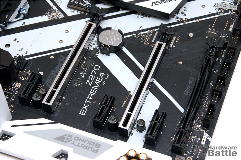

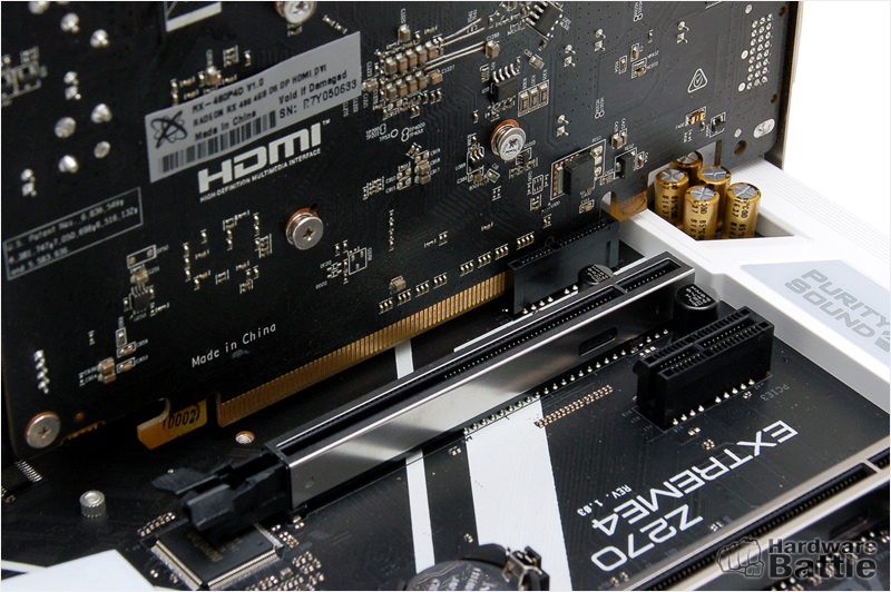

■ ASRock Z270 Extreme4 : PCI-Express 확장슬롯 (그래픽 카드)
PCI-Express 3.0 슬롯은 인텔 Z270 칩셋을 기반으로 한 x16 슬롯 3개(16배속/8배속 + 8배속 + 4배속)와 x1 슬롯 3개가 배치된 보편적인 하이엔드 메인보드들과 비슷한 구성을 취했습니다. 또한 멀티 GPU 구성에 사용되는 그래픽 카드용 x16 슬롯은 금속테를 둘러 그래픽 카드 쿨러 무게로 인해 PCI-Express 슬롯이 파손되지 않도록 조치한 점도 최신 메인보드 다운 모습입니다.
나머지 x1 슬롯 3개는 모두 슬롯 측면이 트여있는 플렉시블 슬롯으로 구성되어 있습니다. 속도는 1배속으로 동작하지만 물리적으로 더 많은 레인(x4~x16)의 확장 카드들도 장착할 수 있어, 최근 유행하고 있는 플루이드 모션처럼 배속이 크게 중요하지 않은 추가 확장 카드를 장착하는데 활용할 수 있습니다.
▲ 대형 쿨러가 장착된 그래픽 카드의 무게에도 충분히 버틸 수 있도록 PCI-Express x16 슬롯에 금속테를 두르고 있습니다.
▲ ASRock Z270 Extreme4 메인보드의 모든 PCI-Express x1 슬롯들은 측면이 트여있는 플렉시블 슬롯으로 구성되어
플루이드 모션을 위한 추가 그래픽 카드처럼 대역폭에 크게 영향을 받지 않는 고 배속 확장 카드를 사용할 수 있습니다.

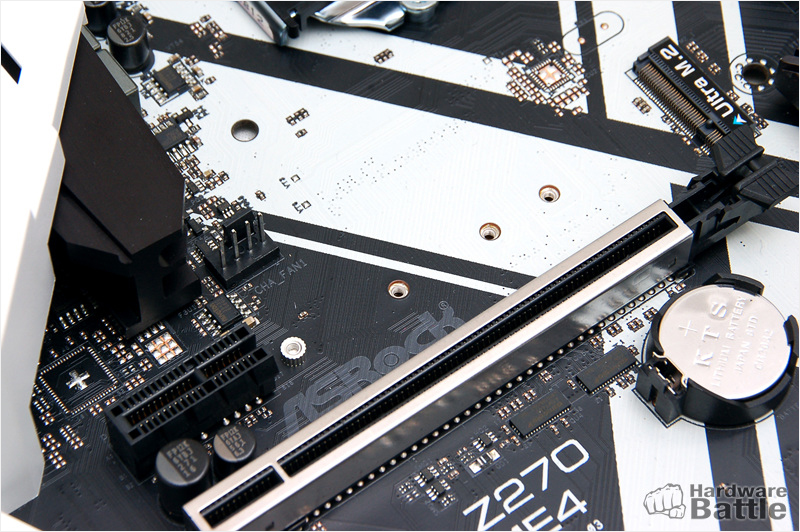

▲ 첫 번째 Ultra M.2 소켓입니다. 상단 PCI-Express x16 슬롯 위쪽에 위치하고 있으며 SATA0/1 포트와 대역폭을
공유합니다. 최대 80mm 길이까지 장착할 수 있고, 32Gbps PCIe 규격과 6Gbps SATA 규격을 모두 사용할 수 있습니다.

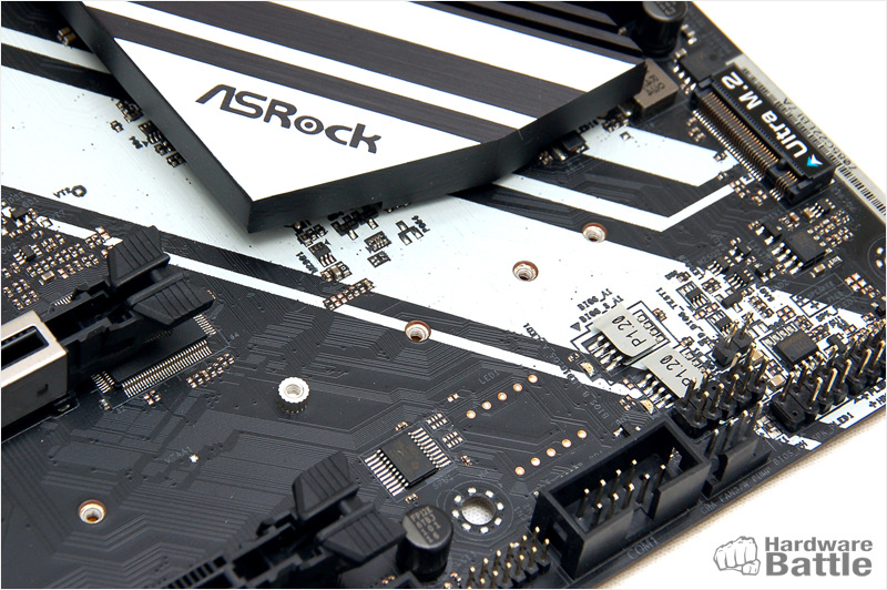

▲ 두 번째 Ultra M.2 소켓입니다. 칩셋 히트싱크 아래쪽에 위치하고 있으며 SATA4/5 번 포트와 대역폭을 공유합니다.
장착 가능한 길이가 110mm로 늘어난 점을 제외한 인텔 옵테인 메모리와 NVMe 부팅 지원 등의 기타특징은 동일합니다.

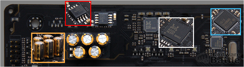

■ ASRock Z270 Extreme4 : 네트워크 & 오디오
▲ 네트워크는 I/O 실드에 새겨진 로고처럼 인텔 i219-V 기가비트 이더넷 컨트롤러(파란색)를 사용하며, Purity Sound 4
오디오 솔루션은 Realtek ALC1220 코덱(하얀색), Ti N5532 헤드폰 앰프(빨간색), Nichicon FG 캐패시터(금색)로 구성됩니다.

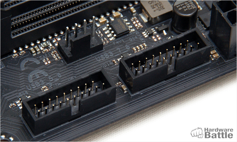

■ ASRock Z270 Extreme4 : USB 및 확장포트
▲ 케이스 전면 포트용 USB 3.0 헤더 2개(각각 Intel Z270 / ASMedia ASM1074)가 제공되어 총 4개 포트로 확장할 수 있습니다.

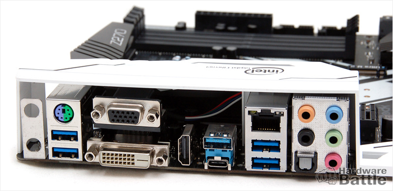

▲ 사진상 HDMI 포트 오른쪽의 USB3.1 Type-A / Type-C 포트는 애즈미디어(ASMedia) ASM2142 컨트롤러로 10Gbps
대역폭을 지원하며, 나머지 USB 포트들은 인텔 Z270 칩셋으로 제공되는 USB3.0 규격으로 5Gbps 대역폭을 지원합니다.

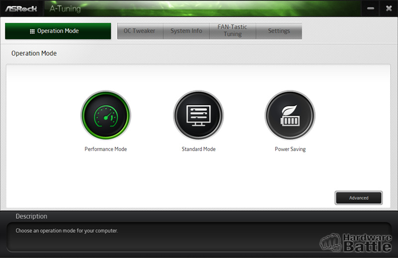

실질적으로 가장 많이 사용될 것으로 예상되는 기능은 OC Tweaker, FAN-Tastic Tuning 등 오버클럭과 관련된 기능들이 주를 이루기 때문에 초보자들이 세부적으로 설정하기는 힘들지만, Operation Mode 초기 설정화면으로도 성능향상을 이끌어 낼 수 있습니다.
기본 설정인 Standard Mode의 경우 프로세서의 "활성코어 개수"에 따라 베이스 클럭과 터보 클럭 변동이 적용되지만, Performance Mode로 설정하면 활성코어에 관계없이 최고 터보클럭으로 작동하기 때문에 멀티 쓰레드를 지원하는 프로그램에서 좀 더 나은 성능을 발휘할 수 있게 됩니다.
ASRock Z270 Extreme4 메인보드와 짝을 이루는 인텔 6세대~7세대 프로세서는 일반적으로 싱글 쓰레드와 모든 쓰레드 사용시 클럭 차이가 최소 0.2GHz (K-SKUs)에서 최대 0.8GHz (스텝 당 0.2GHz) 까지 차이가 나기 때문에 안정적인 작동 보증범위 내에서도 의미있는 성능향상을 기대할 수 있습니다.
▲ Operation Mode 선택 화면은 초보자들도 가장 쉽게 성능을 향상시킬 수 있습니다. Performance Mode를 선택할 경우
작업량에 따라 클럭 스피드를 조젏는 스피드 스텝에 구애받지 않고 최대 터보 부스트 상태로 상시 동작하도록 설정됩니다.

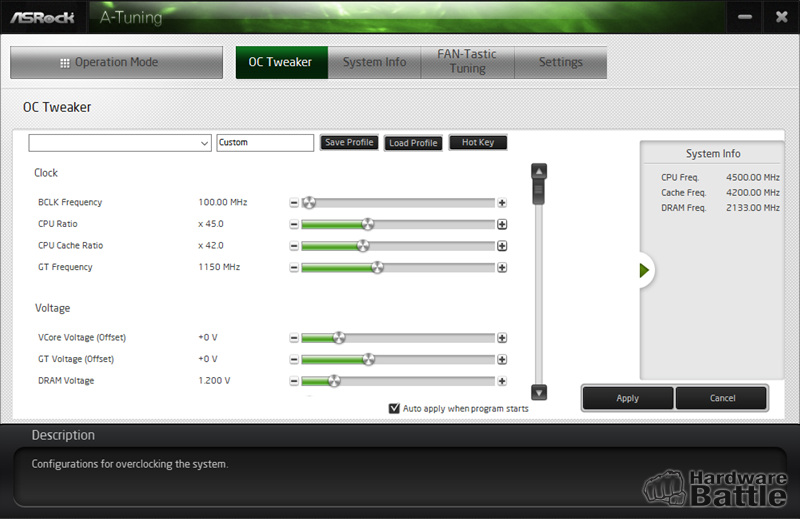

OC Tweaker 화면은 바이오스(BIOS) 설정을 익숙하게 다룰 줄 아는 유저들이 보다 편리하게 빠르게 설정할 수 있도록
윈도우 프로그램으로 제어할 수 있도록 해줍니다. 프로세서나 메모리의 클럭이나 전압, 레이턴시 등을 변경할 수 있습니다.

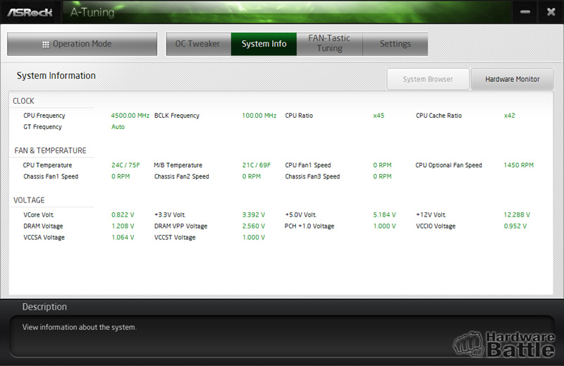

▲ System Info 화면에서는 A-Tuning 설정으로 변경한 값들이 적용되는 모습을 실시간으로 확인할 수 있습니다.

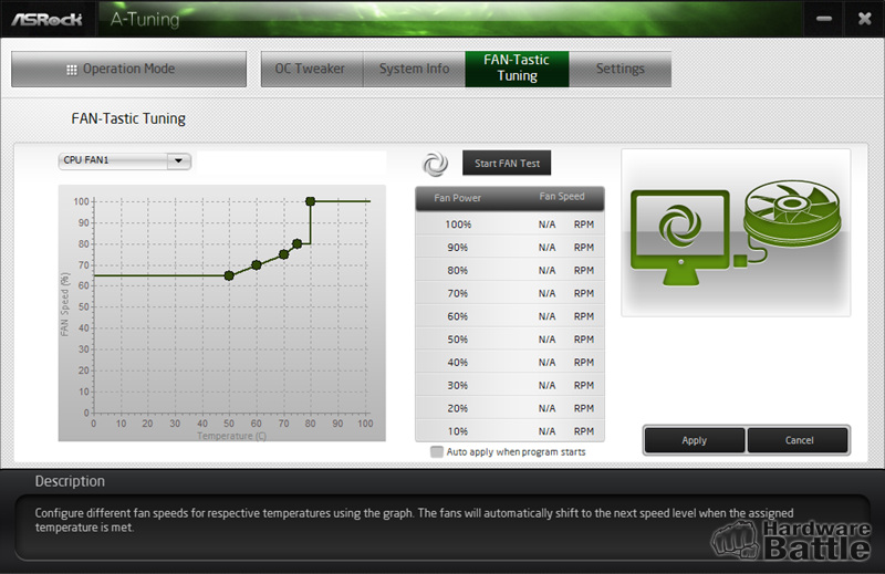

▲ FAN-Tastic Tuning 화면에서는 쿨링팬의 회전속도를 조절해 냉각 성능과 소음의 균형을 맞출 수 있습니다. CPU 온도에
따라 쿨링팬 회전속도(%)를 단계별로 지정할 수 있기 때문에 상황에 따라 정숙함과 안정성의 비중을 구분할 수 있습니다.

1배속 슬롯중에 저렇게 측면이 깨진 것 같은 놈들이 종종 보여서 왜 저런가 싶었는데, 저렇게 쓰는거였군요. ㅡㅡ;; 수달님 댓글보니 왜 새벽에 리뷰가 올라오는지 알았네요... ㅋㅋㅋ 미국가서도 리뷰쓰시는 리뷰님 ㅋㅋㅋㅋ

애즈락 A튜닝 유틸리티 디자인이 버전업 돼서 그런지 살짝 바뀌었군요.
세밀한 세팅은 바이오스에서 해야 해서 쓰지는 않지만 어느 정도까지 세팅이 가능한지 확인해 보니 확실히 초보자용이더군요.
오버클럭에 익숙한 유저들은 아마 쓰지는 않겠지만 모든 유저가 다 그런 건 아니니 윈도상에서 조작할 수 있는 오버클럭 유틸리티의 존재는 필수적이죠.
