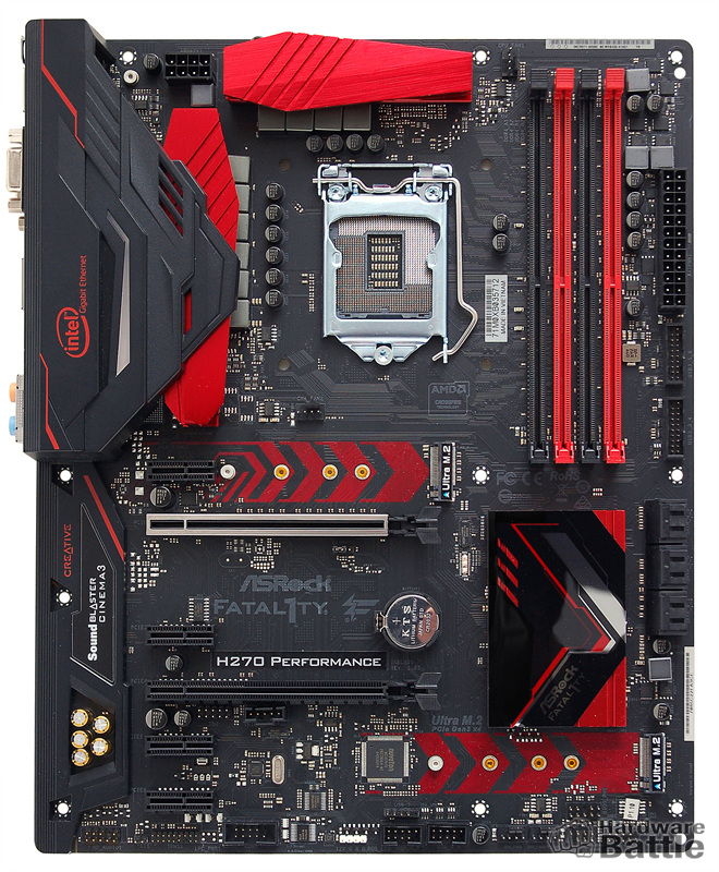

▣ ASRock Fatal1ty H270 Performance

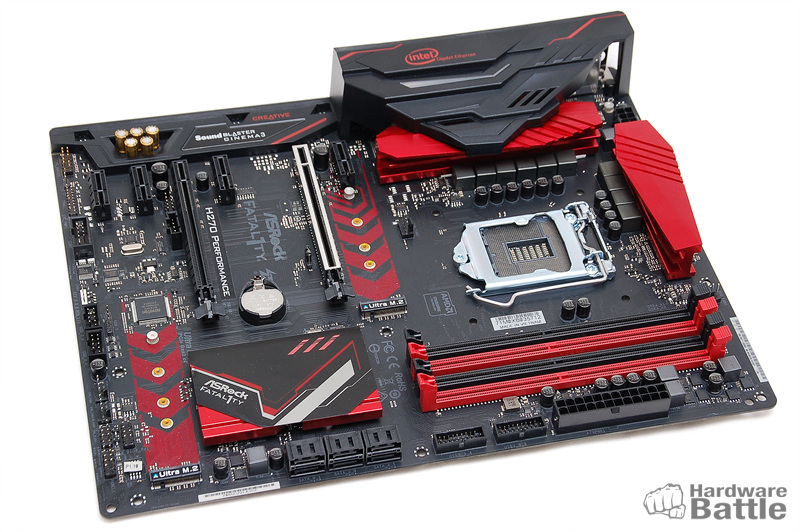

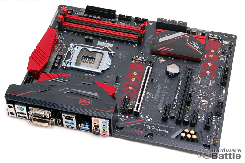

ASRock Fatal1ty H270 Performance는 여느 게이밍 시리즈들과 비슷한 블랙 & 레드, 통칭 검빨로 불리는 컬러 컨셉을 지향하고 있습니다. 특히 보급형 메인보드에서 자주 볼 수 있는 짙은 갈색 계열의 애매한 PCB 기판과 달리, 매트 블랙(무광) 도료가 코팅된 사파이어 블랙 PCB 기판을 사용해 보다 깔끔하게 검은색을 재현한 점도 외형적인 특징으로 꼽을 수 있습니다.

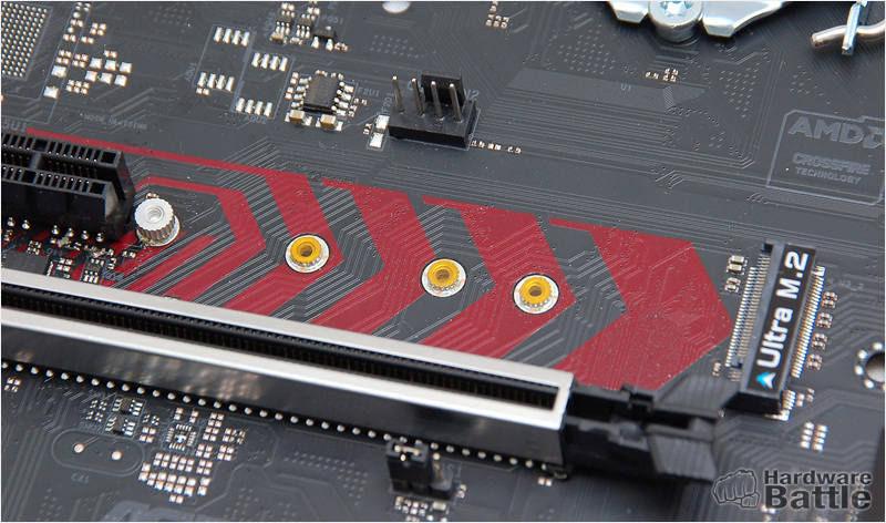

ASRock G-시리즈 게이밍 메인보드들은 M.2 소켓에 빨간색 가속 마킹이 페인팅 되어있습니다.

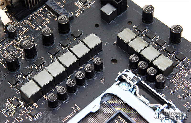

일반적인 메인보드들의 프로세서 VRM 출력단 구성은 6.3V 560㎌ 규격의 캐패시터를 사용하는 것이 일반적이지만, ASRock Fatal1ty H270 Performance는 2.5V 820㎌ 규격 캐패시터 조합을 탑재했습니다. 이러한 캐패시터 조합은 코어 전압에 민감한 최신 그래픽 카드에 먼저 도입된 구성으로 고분자 캐패시터 보급에 따라 향상된 내구성을 바탕으로 낮은 전압에서 빠르게 충방전을 반복, CPU 전압(Vcore) 변화에 빠르게 반응할 수 있다는 장점이 있습니다.
물론 그만큼 안정성이나 내구성도 고려해 현재 업계에서 유일하게 니치콘 FP12K 캐패시터를 사용하는 점도 주요 특징으로 꼽을 수 있습니다.
니치콘 FP12K 캐패시터는 상단의 마킹을 통해 내압 및 충전용량에 대한 정보를 확인할 수 있습니다. ASRock Fatal1ty
H270 Performance의 프로세서 VRM 전원부는 입력단 16V/270㎌, 출력단 2.5V/820㎌ 규격의 캐패시터가 사용되었습니다.

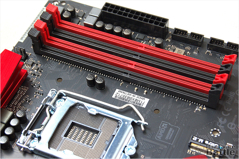

DDR4 메모리와 관련된 기술도 새롭게 업데이트 되었습니다. 인텔® 4층 메모리 POOL(Planes On Outer Layers) 기술을 도입해 4-레이어 PCB 기판에서도 메모리 회로를 마이크로 스트립(micro-strip) 대신 스트립라인(stripline)으로 구축할 수 있도록 한 것 입니다. 메모리는 전송 라인이 많고 모든 회로가 거의 동일한 시간에 신호를 전달할 수 있도록 구성되어야 하기 때문에 간섭에 민감하고 오차 허용폭도 상당히 낮은 편입니다.
지금까지는 마이크로 스트립 방식이 저렴하고 만들기도 쉽기 때문에 흔히 사용되었지만, 스트립라인 방식이 고밀도 회로에서 더 높은 전송 라인 독립성을 보장하는 장점 때문에 종종 8-레이어 이상의 고급 기판이 사용되기도 했습니다. ASRock Fatal1ty H270 Performance는 이제 4층 PCB 기판에서도 더 나은 메모리 성능과 호환성을 기대할 수 있게 되었습니다.

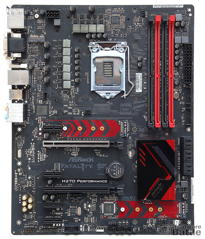

■ ASRock Fatal1ty H270 Performance : PCI-Express 확장슬롯 (그래픽 카드)

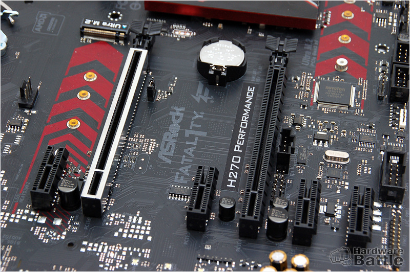

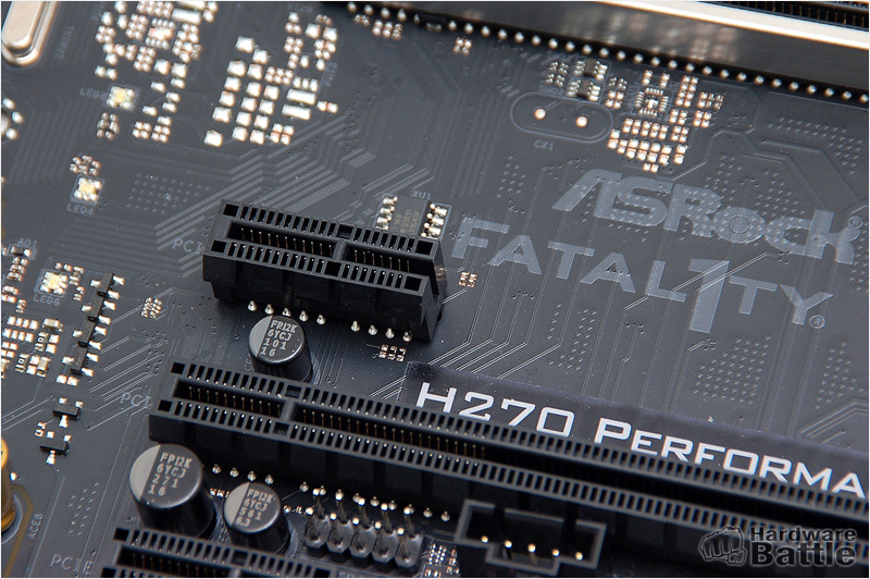

PCI-Express 3.0 슬롯은 비록 인텔 H270 칩셋의 특성상 NVIDIA SLI 구성은 안되지만, 또 다른 선택지인 AMD CrossFireX의 가능성을 고려해 x16 슬롯 2개(16배속 & 4배속)가 배치되어 있습니다. 물론 지금은 4배속 슬롯으로 멀티 GPU를 구축하기 보다는 고성능 그래픽 카드 1개와 PCI-Express 규격으로 출시되는 인텔 옵테인(Optane) 메모리 장착용으로 활용하는 것이 좀 더 현실적인 방안으로 보여집니다.
한편, 주력 그래픽 카드용 슬롯인 첫 번째 PCI-Express x16 슬롯은 16배속으로 동작하며, 여느 최신 메인보드들과 마찬가지로 대형 쿨러의 무게로 인해 파손되는 사고를 방지하기 위해 금속테를 두르고 있어 쉽게 구분할 수 있습니다. 그 아래에 위치한 PCI-Express x16 슬롯은 최대 4배속으로 동작하며, 앞서 언급한 인텔 옵테인이나 다른 고대역 확장 카드용 슬롯으로 사용할 수 있습니다.
나머지 PCI-Express 슬롯 4개는 모두 x1(1배속) 규격이며, 모두 슬롯 측면이 트여있는 플렉시블 슬롯으로 구성되어 있습니다. 속도는 1배속으로 동작하지만 물리적으로 더 많은 레인(x4~x16)의 확장 카드들도 장착할 수 있어, 최근 유행하고 있는 플루이드 모션처럼 배속이 크게 중요하지 않은 추가 확장 카드를 장착하는데 유용하게 활용할 수 있습니다.
두 번째 PCIe x16 슬롯(2~4배속)은 사진상 오른쪽에 위치한 PCIe x1 슬롯(5번/6번)과 대역폭을 공유합니다.
▲ PCIe x1 슬롯은 모두 측면이 트여있는 플렉시블 슬롯 규격을 써서 더 높은 배속의 확장 카드도 장착할 수 있습니다.

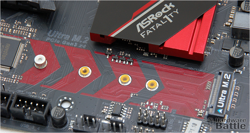

저장장치와 관련된 내용은 크게 주목할만한 업데이트는 없었습니다. 이제는 정석이 된 인텔 H270 칩셋 기반의 SATA3(6Gbps) 포트 6개가 제공되며, PCI-Express와 마찬가지로 M.2 규격으로 출시 준비 중인 인텔 옵테인 메모리, 또는 최근 신제품 출시가 조금씩 늘어나고 있는 NVMe 기반의 고성능 SSD를 감안해 Ultra M.2(32Gbps) 소켓이 2개 제공됩니다.

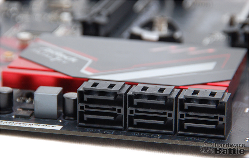

▲ 6Gbps SATA3 포트는 그래픽 카드와 간섭을 방지할 수 있도록 측면으로 연결하는 커넥터 6개를 제공합니다. 사진상
좌측 상단의 0번 포트와 우측 하단의 5번 포트는 Ultrta M.2 소켓과 대역폭을 공유하므로 가급적 비워두는 편이 좋습니다.

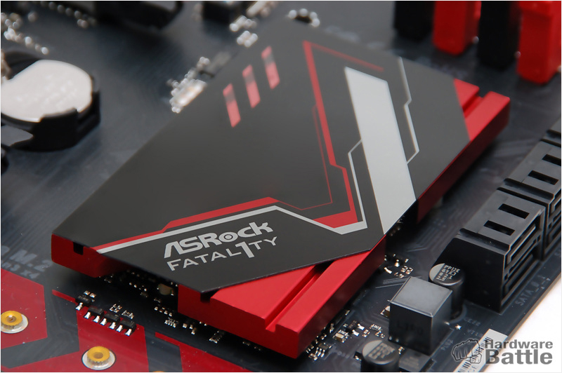

▲ 칩셋 히트싱크 아래쪽에 위치한 소켓이 첫 번째 Ultra M.2(32Gbps) 입니다. 5번 SATA3 포트와 대역폭을 공유합니다.
▲ 그래픽 카드용 PCIe x16 슬롯 위에 두 번째 Ultra M.2 소켓이 배치되어 있습니다. (0번 SATA3 포트와 대역폭을 공유합니다)

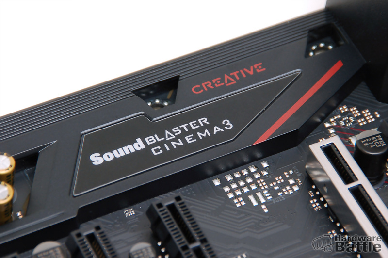

그보다 눈길을 끄는 것은 게이밍 메인보드답게 신경을 쓴 것이 눈에 띄는 오디오 솔루션입니다. 하이엔드 메인보드 사운드 코덱으로 새롭게 등장한 Realtek ALC1220 칩과 전면 헤드폰 임피던스를 감지해 출력을 증폭하는 텍사스 인스트루먼트 NE5532 헤드폰 앰프, 니치콘 뮤즈 파인골드(FG) 캐패시터와 독립 회로 등 기본적인 구성 요소들은 모두 갖추고 있었습니다.
여기에 추가로 제공되는 Creative SoundBlaster™ Cinema 3 음장효과를 사용할 경우 고가의 게이밍 헤드셋이나 A/V 스피커 없이도 현실적인 서라운드 사운드 효과를 낼 수 있도록 도와줍니다.
▲ 애즈락의 고음질 오디오 솔루션인 Purity Sound™ 4 기반 설계에 사운드 카드 및 스피커 개발 전문기업인 크리에이티브
SoundBlaster Cinema 3 음장효과를 추가로 제공해 음악 감상부터 게임 내 사운드 플레이까지 효과적으로 지원해줍니다.

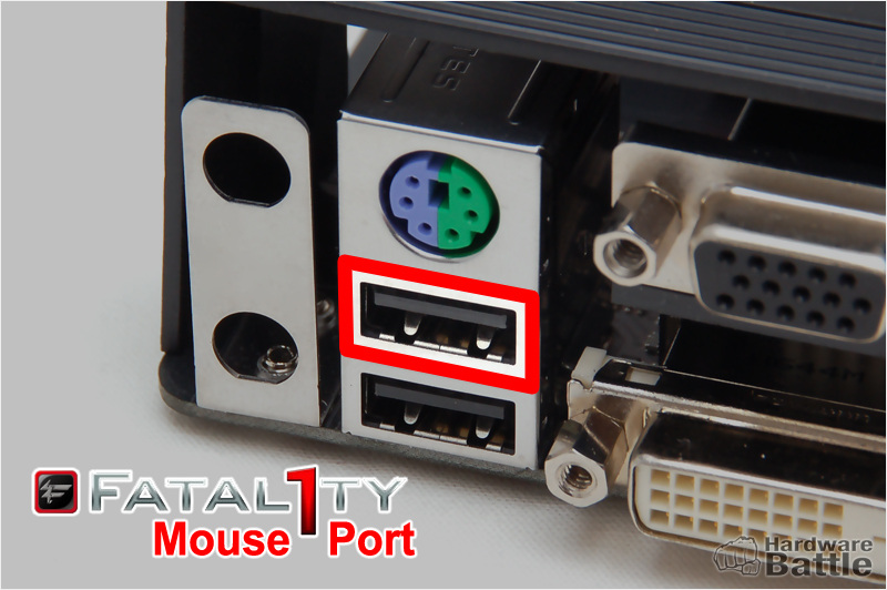

ASRock Fatal1ty H270 Performance 메인보드는 Fatal1ty Mouse Port로 불리는 특별한 USB 포트가 제공되는데, 이 포트는 폴링 레이트 조절을 지원하지 않는 마우스도 125~1000Hz 사이에서 원하는 값을 선택할 수 있도록 해줍니다. 드라이버를 개조하거나 레지스트리를 수정하는 방법도 있지만, 이런 과정이 번거롭고 어렵게 느껴질 수 있는 순수 게이머들도 문제없이 쉽게 조절할 수 있는 F-Stream Tuning 소프트웨어를 공식 제공합니다.

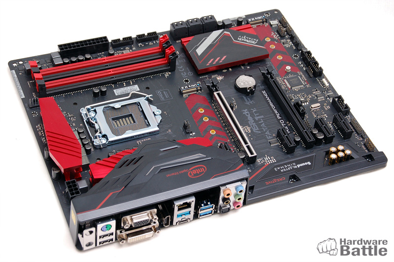

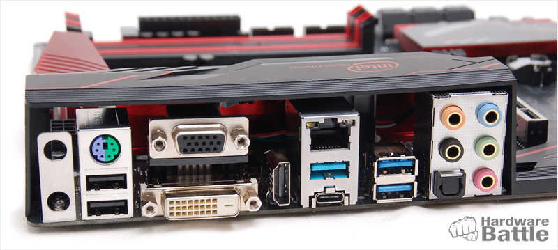

I/O 패널의 확장포트 구성은 USB2.0 포트 2개, USB3.0 포트 2개, USB3.1 포트 2개, 그리고 PS/2 포트 1개가 제공되며, 인텔 HD 그래픽스를 사용하는 유저들을 위한 디스플레이 출력포트(D-Sub / DVI-D / HDMI), RJ-45 기가비트 랜 포트와 7.1채널 오디오 단자들이 배치되어 있습니다.
▲ 후면 I/O 패널 확장포트 구성입니다. 좌측 하단부터 USB2.0(A) 2개, PS/2 1개, DVI-D 포트, D-Sub 포트,
HDMI
포트, USB3.0(C) 1개, USB3.0(A) 1개, RJ-45 랜 포트, USB3.0(A) 2개, 7.1ch 오디오 단자 순입니다.
Fatal1ty Mouse Port는 최적화 소프트웨어를 지원하지 않는 마우스도 게이밍 기어처럼 튜닝할 수 있도록 해줍니다.

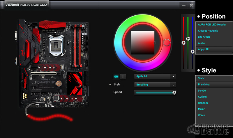

□ 애즈락의 게이밍 스타일, AURA RGB LED 라이팅
AURA RGB LED라고 하면 다들 아실만한 브랜드인 에이수스가 떠오를 수도 있겠지만, 인텔 200-시리즈부터 애즈락도 AURA RGB LED 기술을 도입해 일종의 PC 업계 LED 표준규격으로 자리잡는 듯한 인상을 줍니다. ASRock Fatal1ty H270 Performance의 LED 발광 위치는 I/O 실드 상단부의 포인트 라인과 하단 오디오 회로 부근의 Sound Blaster Cinema 3 로고, 그리고 칩셋 히트싱크 부분에 배치되어 있습니다.

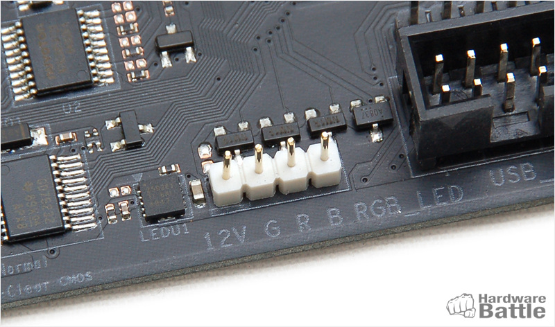

또한 보드 하단에 위치한 AURA RGB LED 헤더(하얀색)에 스트립 LED를 연결해 메인보드의 LED와 동일한 컬러와 효과를 낼 수도 있습니다.
전용 소프트웨어를 통해 RGB LED를 끄고 켜거나 색상이나 스타일 효과를 바꿀수도 있습니다. 색상 변경은 AURA RGB 특유의 둥근 풀 컬러 팔레트 뿐만 아니라 빨간색(R), 초록색(G), 파란색(B)의 비율을 직접 정할 수 있는 바가 추가로 제공되며, 스타일 효과는 시간에 따라 LED의 밝기나 색상이 변하는 옵션의 경우 속도를 조절할 수도 있습니다.
▲ ASRock AURA RGB LED 소프트웨어 설정 화면입니다. ON/OFF 버튼 오른쪽 메뉴는 조절하려는 LED 위치를 지정할
수 있으며, Style 메뉴는 LED의 발광 효과를 지정할 수 있습니다. 스타일 메뉴의 각 효과는 Static(색상 유지), Breathing
(지정색상 호흡점멸), Strobe(반짝임), Cycling(RGB 컬러 전환), Random(임의 색상 전환), Music(음악에 따라 임의 색상), Wave
(부드러운 색상전환, 레인보우 컬러) 순이며, Static 이외의 스타일들은 색상전환 속도를 Speed 슬라이더로 조절할 수 있습니다.

▲ 메인보드 하단에 배치된 핀 헤더들 중 하얀색이 ASRock AURA RGB와 연동되는 LED 스트립용 커넥터 입니다.

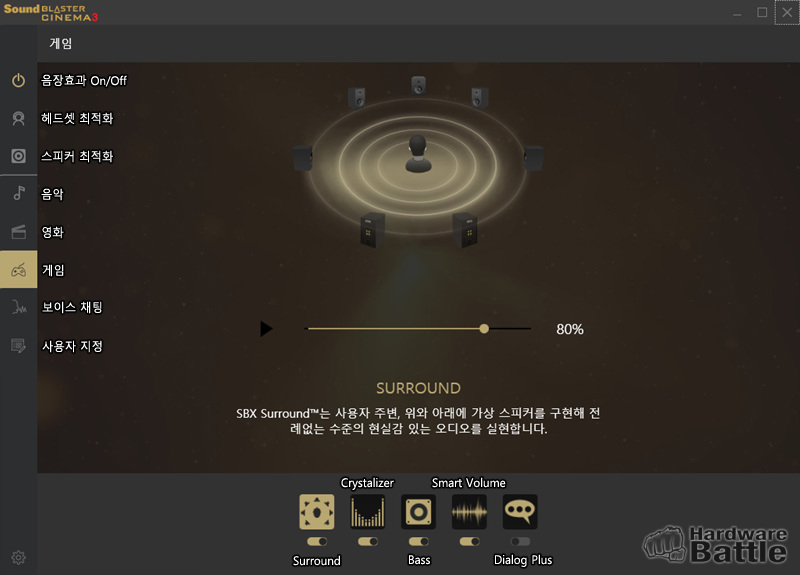

□ Creative Sound Blaster™ Cinema 3
PC 게이밍 사운드 기술은 윈도우 비스타 이후 다이렉트X에 포함된 DirectSound 기술에 근간을 두고 있어 보급형 사운드 코덱으로도 충분히 구현이 가능합니다. 다만, 매니아가 아니고서야 이퀄라이저 설정이 어렵다보니 대부분 드라이버 기본설정을 그대로 사용하는 경우가 흔합니다. 흔한 예로 팀플레이 게임에서 흔히 사용하는 보이스 채팅 음성을 구분하려고 게임 소리를 꺼버리거나 볼륨을 크게 낮췄다가 경고음을 듣지 못해 반응이 늦는 경우가 있습니다.
ASRock Fatal1ty H270 Performance를 포함한 애즈락 G-시리즈는 오디오 솔루션 전문 기업인 크리에이티브에서 직접 조율한 이퀄라이저 프리셋을 내장한 사운드 블라스터™ 시네마 3 음장효과를 제공합니다.
음장효과는 장치에 따라 헤드셋스피커, 사운드의 장르에 따라 음악, 영화, 게임, 보이스 채팅용 프리셋을 제공합니다. 또한 바탕이 되는 SBX Pro Studio의 다섯가지 기술을 직접 선택할 수 있는 사용자 지정 설정도 함께 제공됩니다.
▲ SoundBlaster™ Cinema 3 음장효과는 하단에 아이콘으로 표시된 SBX Pro Studio 사운드 기술이 사용됩니다.
(SoundBlaster™ SBX Pro Studio 기술에 대한 자세한 설명은 크리에이티브 사운드 블라스터의 [이 페이지]에서 찾아보실 수 있습니다.)
