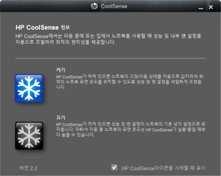

#1. HP CoolSense
가속도 센서와 온도 센서를 활용해 이동중이거나 책상에 놓고 사용할 때를 감지해서 자동으로 쾌적한 냉각성능을 유지할 수 있도록 도와주는 기능입니다. 클릭 한 번으로 On / Off 도 가능하기 때문에 사용자가 사용환경에 맞춰 간단히 제어할 수 있습니다.
▲ HP CoolSense 기능은 누구나 안심하고 쓸 수 있도록 켜기 / 끄기로 설정을 단순화 시켰습니다.

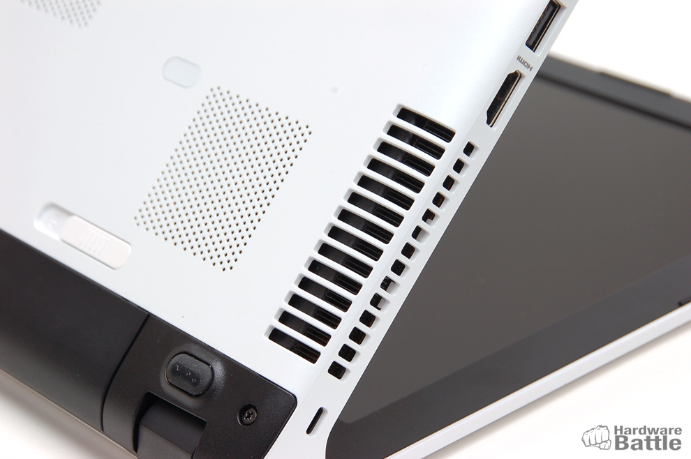

▲ 노트북의 발열을 식혀주는 쿨링 솔루션은 HP CoolSense 기술과 연동되어 사용환경에 적절한 냉각성능과 소음을 유지합니다.

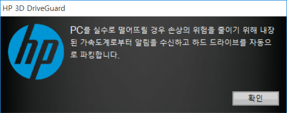

#2. HP 3D DriveGuard
마찬가지로 가속도 센서를 활용해 노트북을 떨어뜨리거나 부딫히는 등, 외부 충격이 감지됐을 때 상대적으로 고장날 확률이 높은 하드디스크를 안전한(파킹) 상태로 만들어주는 기능입니다. 노트북은 용량 확장이 쉽지 않기 때문에 하드디스크(HDD)를 활용하는 유저들이 많고, 1TB 5400rpm 하드디스크가 기본 옵션인 HP Pavilion 15-ab129AX에는 만약의 사태에 대비할 수 있는 유용한 기능인 셈입니다.
▲ HP 3D DriveGuard는 별도의 설정 없이도 실시간 자동 감지가 적용됩니다.

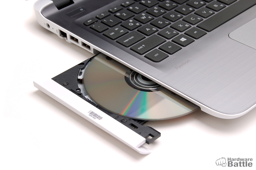

▲ 이전세대보다 얇아진 두께에도 불구하고 ODD를 기본으로 탑재한 점은 데스크탑 대체용 노트북으로 손색이 없는 모습입니다.

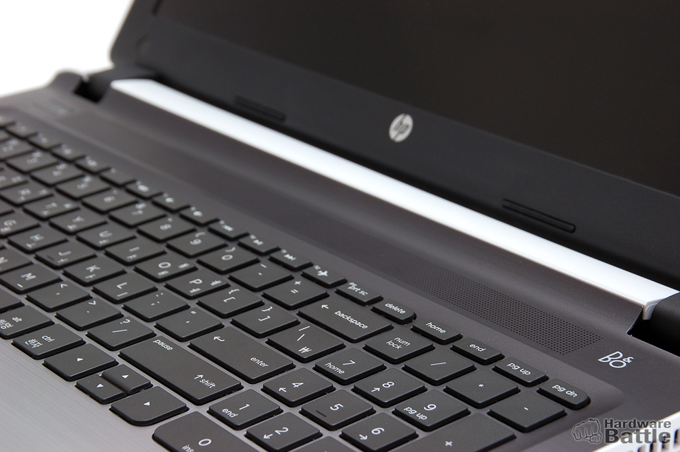

HP는 오랫동안 알텍랜싱과 협업한 바가 있어 노트북 스피커 치고는 쓸만하다는 평가를 받아왔습니다. 최근에는 자동차 오디오로도 유명한 뱅앤올룹슨이 설계한 스피커를 사용하기 시작했는데 역시나 명불허전, 더욱 풍부한 음색을 들려줍니다. 번거롭고 어중간한 저가 휴대용 스피커 없이도 충분하다는 점이 장점이라면 분명한 장점이라고 할 수 있겠습니다.
▲ 저음이 부족한 노트북 스피커의 약점을 개선해주는 뱅앤올룹슨 플레이(B&O PLAY) 설계로 보다 풍부한 음색을 제공합니다.

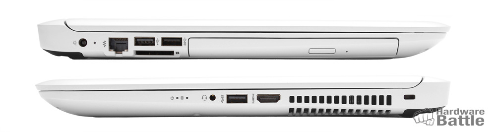

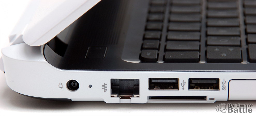

USB 포트는 좌측 2개(3.0 / 2.0), 우측 1개(3.0)를 지원합니다. 좌측에는 100Mbps 유선랜과 SD카드 리더 슬롯이 추가되며,

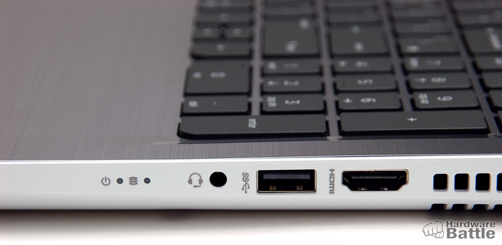

우측은 HDMI 디지털 영상출력 포트 및 3.5mm 오디오 입출력 단자등을 제공해 보급형 데스크탑에 준하는 확장성을 제공합니다.

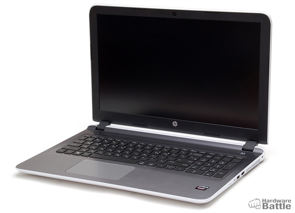

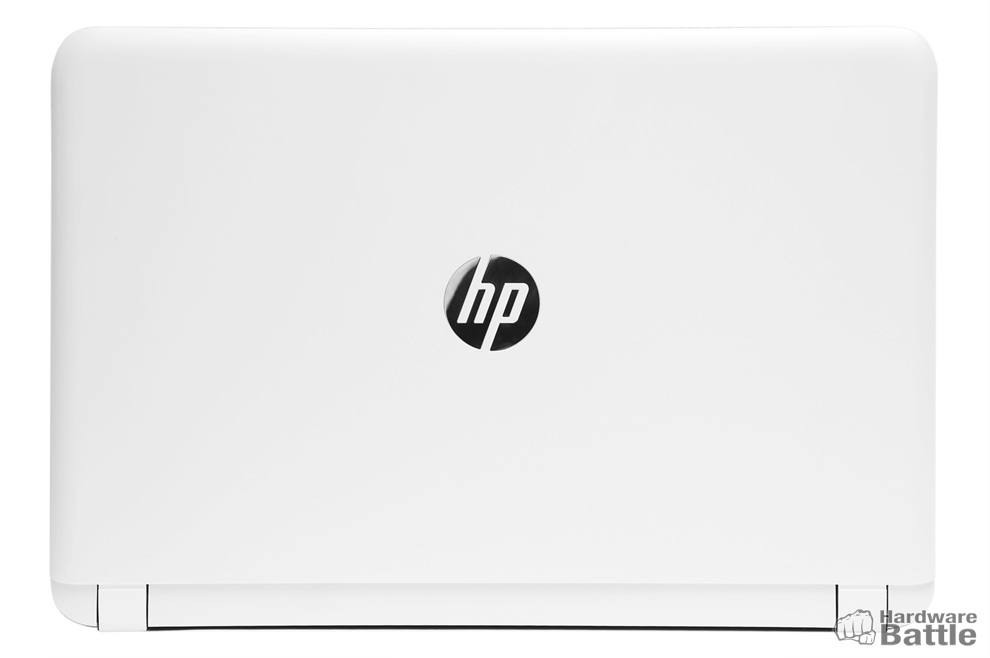

▲ HP Pavilion 15-ab129AX 노트북 상/하, 화이트 베이스블랙 라인으로 포인트를 준 투톤 컬러 디자인입니다.

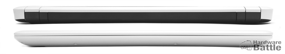

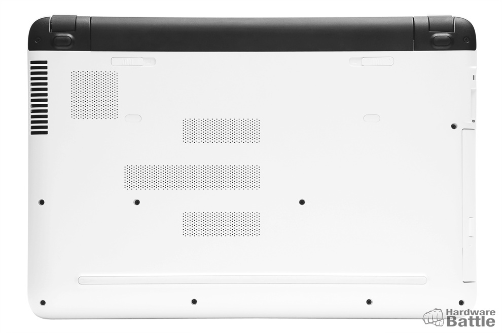

▲ HP Pavilion 15-ab129AX 노트북 전/후, 두께를 2.5cm까지 줄여 보급형 15.6인치 노트북 중에서는 비교적 얇은 편에 속합니다.
▲ HP Pavilion 15-ab129AX 노트북 좌/우, 충분한 확장포트 구성과 더불어 기본으로 DVD±RW 를 탑재한 점이 눈에 띕니다.

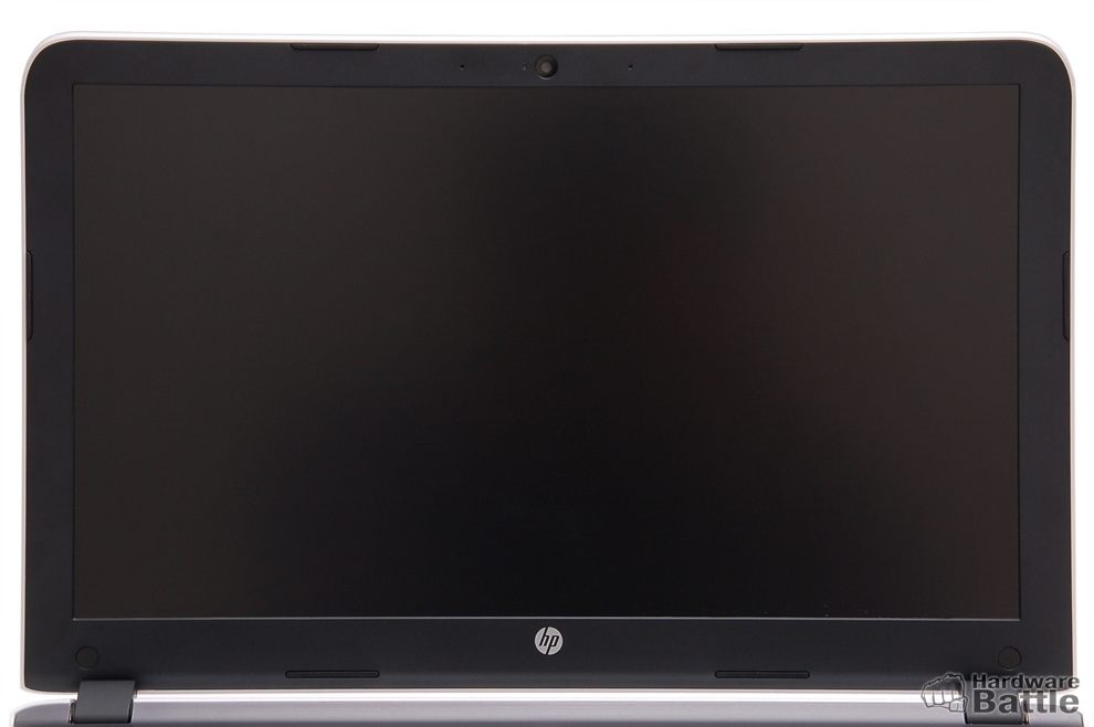

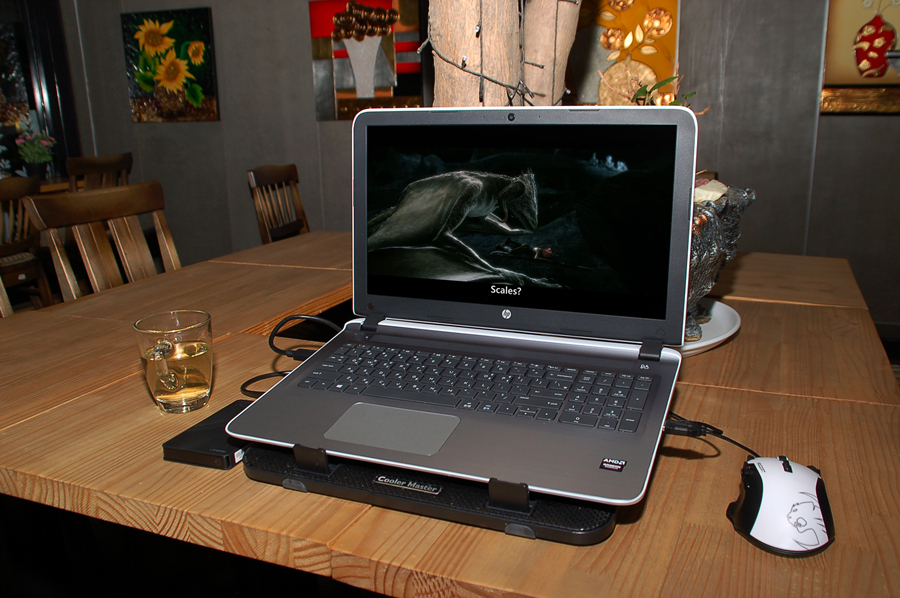

▲ HP Pavilion 15-ab129AX 노트북 디스플레이, 15.6인치(39.6cm), LED 백라이트, 무광 IPS 패널 등 영화 감상용으로도 충분합니다.

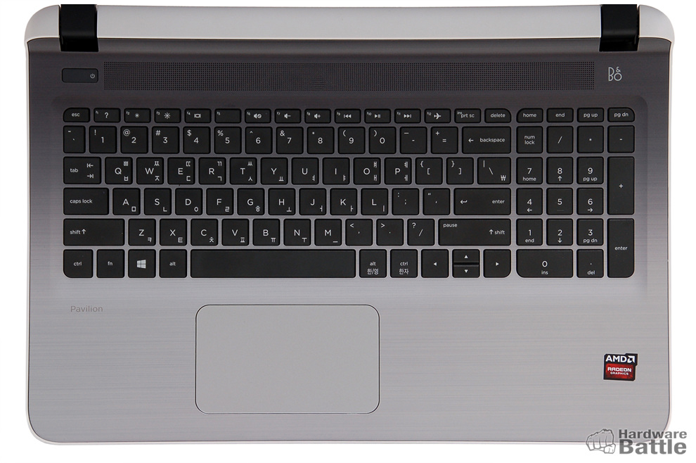

▲ HP Pavilion 15-ab129AX 노트북 키보드/터치패드, 키패드까지 구현되어 있어 오피스 작업이 한결 편해집니다. 우측 Shift 키
크기도 커서 아시아권 자판 타이핑에 유리합니다. 터치패드는 버튼/패드 일체형으로 좀 더 넓게 쓸 수 있지만 클릭감이 아쉬운 편입니다.

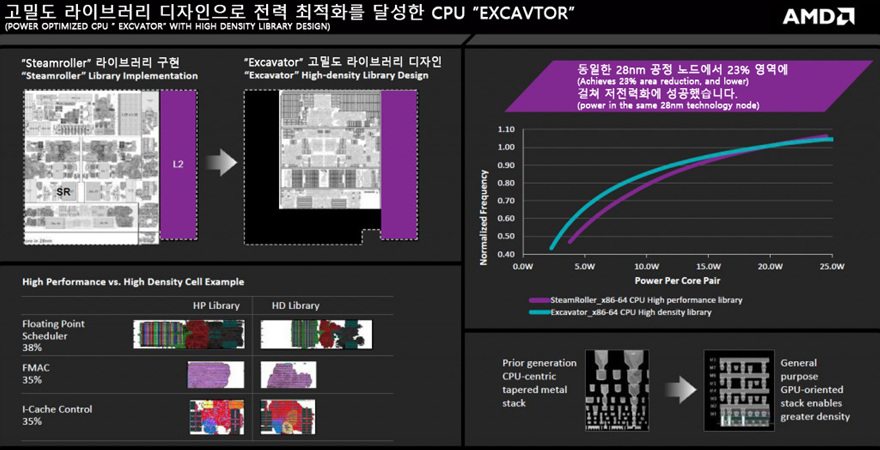

▲ 카리조에 포함된 엑스카베이터(Excavator) CPU는 일정수준 성능향상을 달성한 스팀롤러(Steamroller)
CPU 구조를 바탕으로 High Density Library 자동화 설계 디자인을 도입해 저전력화에 집중한 모델입니다.
먼저 AMD A10-8700P 프로세서의 CPU는 AMD에서 개발된 최신 기술들이 집약된 엑스카베이터(Excavator) 아키텍처로 만들어집니다. 트랜지스터 집적도를 극대화 한 High Density Library 자동화 설계와 AVFS 전력제어 기술 도입으로 이전세대인 스팀롤러(SteamRoller)와 같은 28nm 미세공정이지만, 발열이나 전력 소비량은 크게 줄인것이 특징입니다.

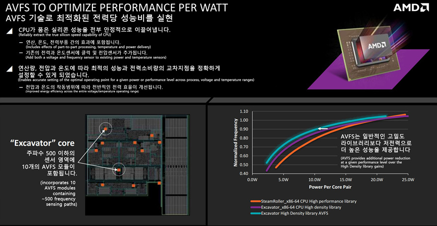

High Density Library 자동화 설계 도입으로 인한 변화는 설계도만 봐도 확연하게 드러나지만, AVFS 전력제어 기술은 증명하기 힘든 탓인지 세부적인 내용에 있어서는 좀처럼 알려지지 않은 부분들이 많습니다.
AVFS는 클럭과 전압을 조절해서 소비전력을 낮추는 쿨 앤 콰이어트와 일맥상통하는 기술이지만, 일정한 규칙에 따라 소프트웨어적으로 조절되는 DVFS(Dynamic Voltage & Frequency Scaling)과 달리, AVFS(Adaptive Voltage & Frequency Scaling)는 주요지점에 배치된 센서 모듈로 하드웨어 상태를 직접 감지하기 때문에 더 빠르고 실질적인 절전 효과를 누릴 수 있다는 장점이 있습니다.
▲ AVFS(Adaptive Voltage Frequency Scaling) 기술로 시스템 상태를 실시간으로 감지해 최적의 전력대비 성능을 제공합니다.

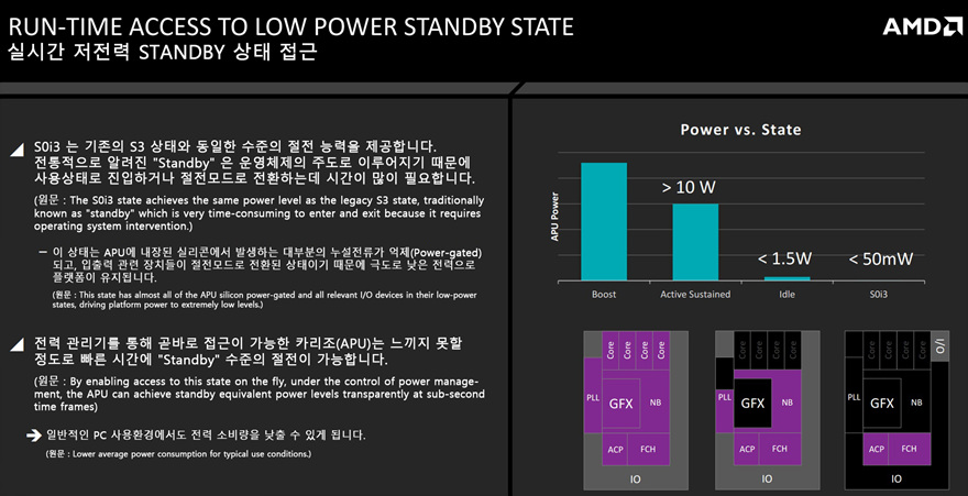

새로운 절전 기술 S0i3 State를 도입해 절전모드로 들어가지 않아도 S3 State에 가까운 저전력화가 가능해졌습니다.

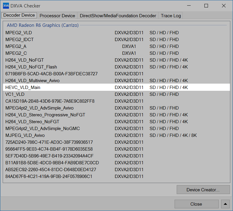

AMD APU 프로세서의 가장 큰 장점이라고 할 수 있는 통합 그래픽 코어도 한층 더 강력해졌습니다. 초기에는 APU 카베리(Kaveri)에 포함된 2세대 GCN 코어에 클럭만 높였다는 평가를 받기도 했지만, 실제로는 델타 컬러 압축 기술이 포함된 3세대 GCN 코어로 메모리 대역폭을 보다 효과적으로 활용할 수 있게 되었고, H.265/HEVC 하드웨어 가속 코덱(Encode/Decode)을 지원하는 등 여러방면에서 성능 향상이 이루어진 셈입니다.
▲ HP Pavilion 15-ab129AX는 카리조의 GPU 가속능력으로 HEVC(H265) 기반 초고화질 영상을 쾌적하게
감상할 수 있습니다. 물론 기존의 AVC(H264) 관련 GPU가속기능의 지원도 계속 유지됩니다.

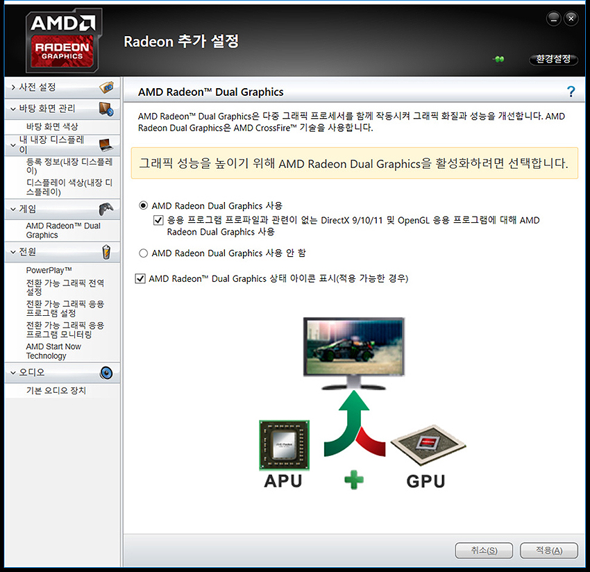

AMD 크로스파이어 X를 지원하는 고사양 게임은 AMD A10-8700P 프로세서와 AMD Radeon R8 365DX 외장 그래픽 코어가 하이브리드 듀얼 그래픽스(Dual Graphics) 기술로 동시에 작동하기 때문에 더 고가의 노트북에 버금가는 성능을 보여주기도 합니다.
▲ 웹서핑이나 오피스 작업, 동영상 감상 등에는 APU 그래픽 코어만 사용해 소비전력을 줄이면서 충분한 가속성능을 제공하는 한편,
게임이나 모델링 작업 등 3D 그래픽 성능이 필요한 경우에만 AMD Radeon™ Dual Graphics 기술이 작동해 성능이 향상됩니다.
